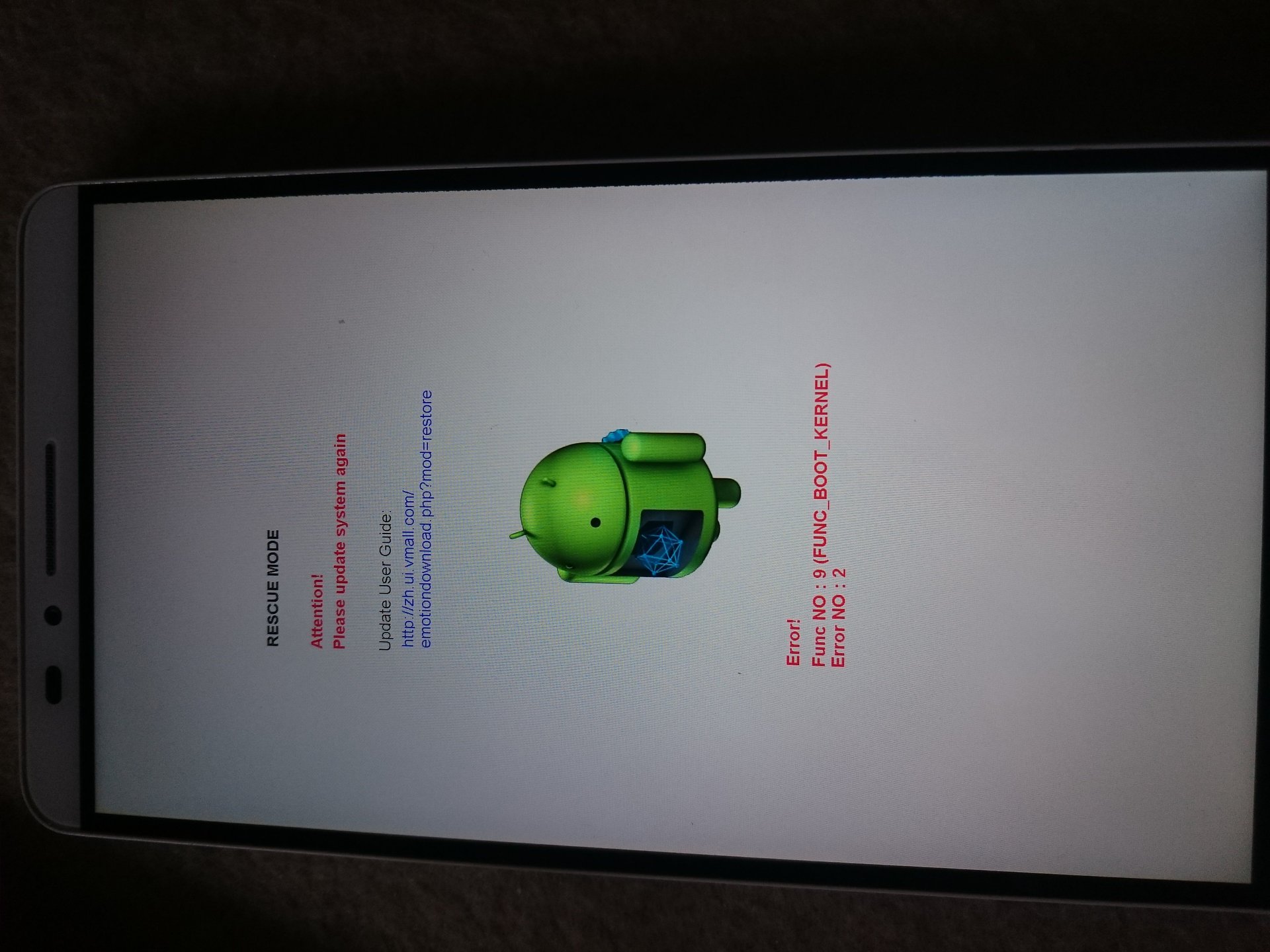

Hallo,habe wohl zuviel!rumgespielt:crying:
Nach dem zurück von der Stock-Rom 308 auf 141 war alles in Ordnung.Dann habe ich das Update 312 hier aus dem Forum versucht......:sad:,und nun habe ich diesen Bildschirm.Habe den Akku schon leer gemacht,Beim aufladen geht der Bildschirm wieder an,dann kommt das Bild.Habe schon alle???hier bekannten Tasten Kombinationen versucht.Leider passiert nichts.
Würde mich über Hilfe sehr freuen.Das Mate 7 ist für mich das beste Handy welches ich bis jetzt hatte....(ich hatte fast Alle)
Lg.Werner

Wenn du einen offenen Bootloader hast kannst du versuchen boot.img, recovery.img und system vom Update 312 über Fastboot zu flashen. Schau mal bei XDA, da hatten die den Fall auch. Kann dir aber nicht sagen wie es ausgegangen ist.

Hallo fooox1,Bootloader ist geschlossen.Habe daran auch nocht nichts gemacht.Wollte bzw brauchte auch kein root.

Kommt darauf an wie viel Arbeit du dir machen möchtest. Ohne offenen Bootloader bekommt es auch der Handyladen nicht hin. Einschicken zum Verkäufer wäre eine Möglichkeit.
Das verstehe ich gerade nicht???was meinst Du mit wieviel Arbeit?Ich würde alles machen um es wieder zu reparieren.Kann man denn jetzt noch den Bootloader öffnen?Das Handy habe ich vor einigen Monaten per E-Blöd Kleinanzeigen gekauft.Also Privat.
Sollte funktionieren, in den Fastboot kommst du ja noch. Suche mal hier in den ersten beiden Bereichen, da wurde das behandelt. Habe es nur nicht mehr weiter verfolgt.

Hallo,ich komm nicht in den Fastboot modus.Nur der Bildschirm auf dem Foto.Rescue Mode.Und leider reicht mein Englisch nur für "Peter Pim and B....."Vor über 45 Jr. in der Schule gehabt.

Leider ist bei allem, was ich gefunden habe, das Ende der Service. Scheint wohl keine Lösung zu geben. Also ab zum Service und hoffen.

Kann es schon, Platinentausch. Frage ist ob sie es auf Garantie machen. Ich drück mal die Daumen.
ja,danke Dir.Wie teuer wird das bei Platinentausch ca.?ungefähre vorstellung genügt.50€100€???:confused2:
Kann ich dir leider nicht sagen, aber ab 100,- wirst du rechnen müssen. Ist ja das zweitteuerste Bauteil im Gerät. Display ist meist das teuerste.
