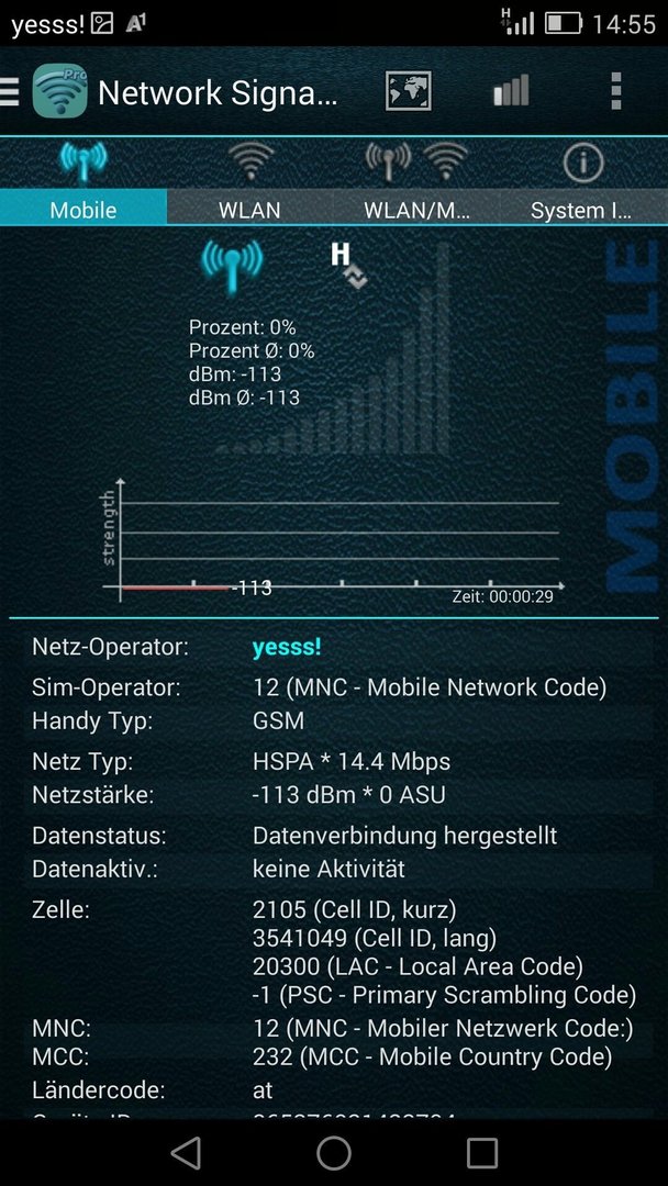

Dann wäre es sehr nett, wenn du einen Screenshot mit Network Signal Info - Network Signal Info – Android-Apps auf Google Play machen würdest. Auf nur UMTS umstellen und einfach ein paar Minuten die App laufen lassen, damit sich ein Verlauf ergibt.
screenshot_2015-08-01-14-55-10-jpeg.417629
Im Diagramm siehst du, dass ich ständig bei -113dB bin, das entspricht 0 ASU, also eigentlich kein Empfang.

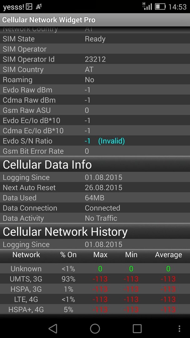

Cellular Network Widget - Cellular Network Widget Lite – Android-Apps auf Google Play zeigt die grafische Darstellung etwas anders in Zahlen, aber im Endeffekt das gleiche Ergebnis:
screenshot_2015-08-01-14-53-21-jpeg.417628
Für mich stellt sich die Frage, ob mein Handy eine Macke hat, dies bei allen Mate 7 bzw. bei allen Huawei so ist.
Diese Apps sind eindeutig fehlerhaft. Bei mir wird auch ständig -113 dB angezeigt. Um die tatsächliche Empfangsstärke zu sehen, reicht es aus, bei Einstellungen unter Geräteinfo zu schauen. Dort sieht man, dass die Werte (natürlich) schwanken.
