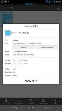

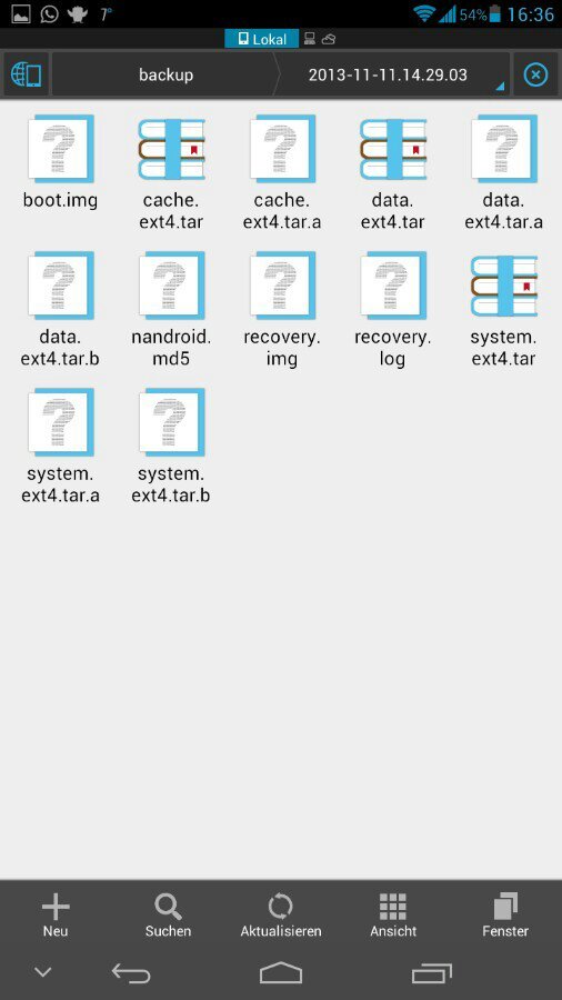

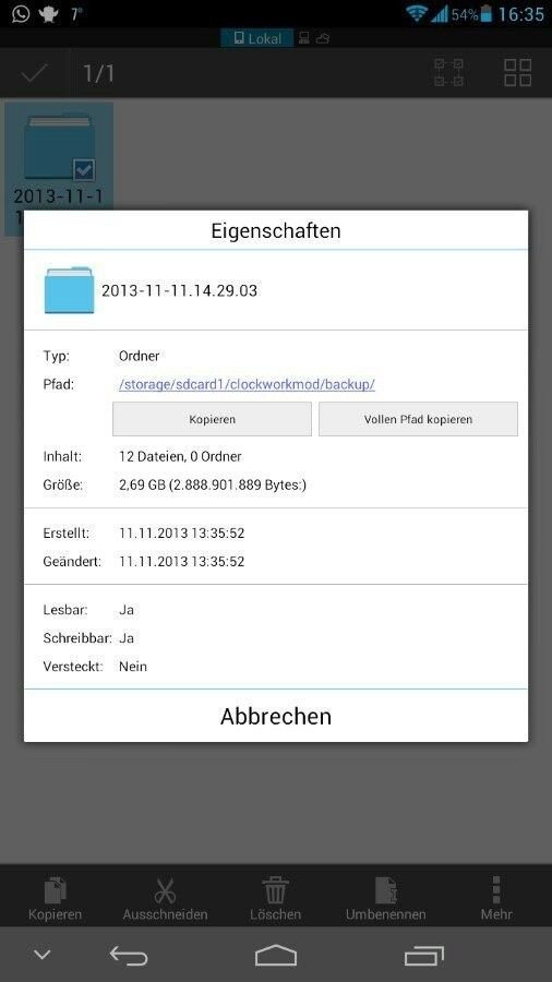

MD5 Mismatch?
Fehler kommen da schon vor.
Wenn man sich sicher ist das das Backup past einfach den Inhalt der Datei nandroidmd5 löschen.
Dann läuft das Backup durch.
