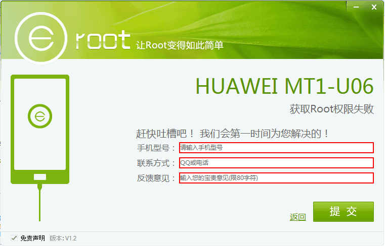

Huhu leute,
Bei mir scheint es nicht zu funktionieren. Es kommt bis zum Dritten Haken, dann startet das Handy neu, dann steht da was von daten wieder herstellen, das macht der dann auch von selbst schon und das war´s dann.
in eRoot sieht das Bild dann folgendermaßen aus (siehe anhang)
Anscheinend soll ich da wohl irgendwas eintragen ich hab keine ahnung.
Vor ein Paar tagen hab ich die Software auf 4.2.2 geupdatet ist das relevant?

Hallo Zwiebelcore,
ich hatte das gleiche Problem wie Du, an Deinem Screenshot sieht man ganz klein links unten dass Du ERoot 1.2 benutzt, an anderer Stelle hier stand dass man 1.3.x braucht zum Rooten.
Ich habe mir eben eine 1.3.4 ergoogelt, und mit der ging es nach einigen Versuchen. Genauer gesagt: Meine Superuser-App war nach dem rooten verschwunden, sodass ich erstmal kein Root hatte. Nach einem Reboot und Reroot und neuem installieren der Superuser app aus dem Play Store ging's dann. Eventuell wären reboot und reroot nicht nötig gewesen, ich wußte zuerst halt nicht, was das Problem ist.
