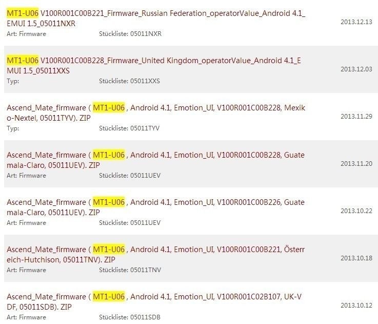

@crossy9:
wenn die Firmware die Bezeichnung MT1-U06 und eine C00 Version ist, kann sie auf dem Mate installiert werden, aber welche Apps enthalten sind, welche spezielle Programmierung hier vorgenommen wurde, ob sie sauber auch hier in Europa/ Deutschland läuft ist unklar.
Natürlich kann die Firmware funktionieren - aber einzelne Menüpunkte z.B. können unterschiedlich sein.
Oder es gibt ein Branding - Vodafone lässt seine eigene Firmware von Huawei anfertigen (z.B. beim P6).
