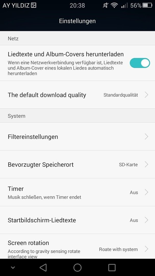

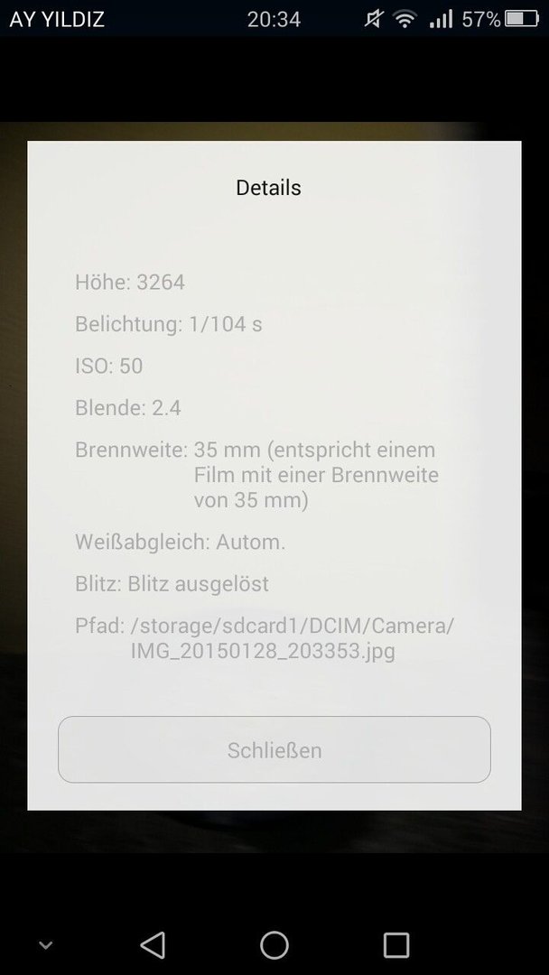

Ich habe intern als Speicher eingetragen aber schreiben auf extern geht. Musik über den player laden oder Fotos werden auf die externe gespeichert.

bei meiner B321 läufts mit meiner sd karte problemlos. Kann auch auswählen wo was gespeichert werden soll. ich hab aber noch keine möglichkeit gefunden zu rooten. ansonsten gefällt mir die rom bis auf ein paar china sachen eigentlich ganz gut.
