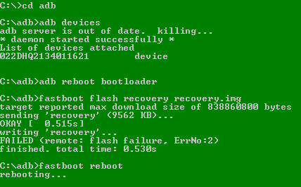

Hallo Tuplapukki heute morgen die ältere Version probiert ==>
:mad2:
Firmware ist übrigens die B907
Erst mal von der B907 auf KitKat updaten. Dann die Recovery.

hallo Tuplapukki habe jetzt die B331 drauf erstmal alle Daten futsch Huawei Sicherung sagt Sicherung beschädigt na gut habe ich halt wieder mal ein frisches System :rolleyes2: wenn ich TWRP rüberschieben will bekomme ich die Meldung Device offline ist jetzt bei dieser Firmware Root möglich und wie bekomme ich den Playstore? habe mir gerade noch die aokp_hwmt1_u06_kitkat_unofficial_2015-02-24_bt.zip runtergeladen die ist aber nur 250MB groß passt das ?

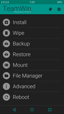

juhu TWRP ist entlich drauf
