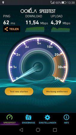

bei der Offiziellen ist da nur das Problem gewesen, das ich die APN nicht richtig eingegeben hatte.
Das Mobile-Internet läuft ohne Probleme.

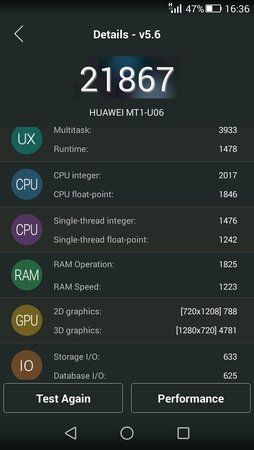

Hier noch schnel einen Test mit Antutu 5.6
Auch der Benchmark ist mit 21800 nicht schlecht. Oder?
:thumbsup::thumbsup::thumbsup::thumbsup:
