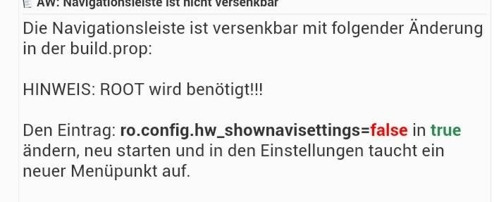

ja. rooten und die build.prop bearbeiten. Steht aber auch schon irgendwo hier.

Also die Navigationsleiste (NavBar) kannst du wieder ausblenden, wenn du rootest und die Build.prop änderst, wie bereits erwähnt.
Die Statusleiste kann ich mir nicht erklären:confused2:

- weiße Statusleiste + weiß/blaue Tasten ist das neue Layout nach dem Update, das muss so ;)
- du kannst auch ohne root die Leiste wieder ausblendbar machen (allerdings dann immer mit Pfeil, Menüeintrag gibts nicht ohne root) Im Optimalfall hast du nen Backup gemacht vorher von den Systemeinstellungen (kann man übers BU-Tool von Huawei auf dem Mate machen), wenn nicht, wie ich - es gibt im P6-Forum irgendwo nen Download mit den P6-Systemdateien (einfach mal googeln bzgl Navileiste ausblenden beim Mate), diese downloaden, aufs P6 laden (steht sicherlich im Beitrag von dort drin, bei mir isses schon lange her weiss es nich mehr genau) und dort im Updatetool bei Systemdateien wiederherstellen auswählen...
Dann ist absofort der Pfeil wieder da...
Aber da das Einstellungen vom P6 sind weiß ich nicht soviel über die Hintergründigen Folgen. Ansich merkt man keine Beeinträchtigungen beim Handy, außer das der Pfeil wieder da is :)
