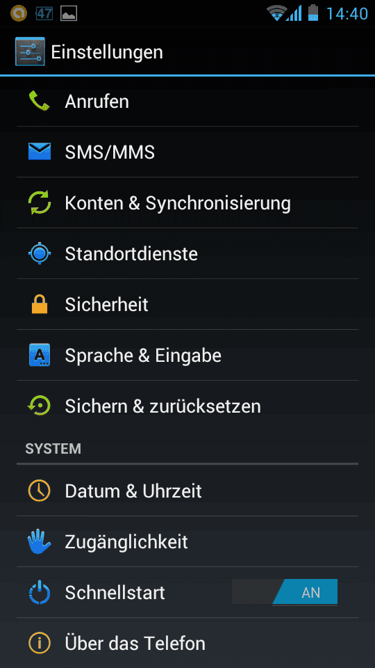

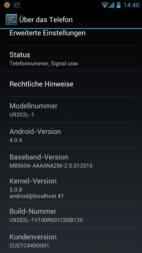

Hier das versprochene Feedback! Habe mir die C440B117, die du mir hochgeladen hattest auf ne SD-Karte gezogen und nach Anleitung geflasht (Lautstärke-Wippe komplett plus Power gedrückt halten, bis unser Freund der Androide erscheint)... In dem Zusammenhang noch der Hinweis, dass sich der Link auf der Startseite zum DROID-WIKI nicht umsonst befindet, sehr hilfreich!!!!! Im Update-Paket von Huawei befindet sich aber auch eine PDF, aber es ist wirklich nicht mehr als Runterladen, auf SD-Karte packen, rein ins Handy und die richtigen Knöpfe lang genug drücken...
Der Vorgang ist problemlos durchgelaufen. Nachdem ich mein Gerät nur notdürftig wieder eingerichtet habe (hatte ja wie oben geschrieben überhaupt gar keine Sicherung durchgeführt...:thumbdn:), hat mir die Geschichte, dass ich ja noch mein Branding beseitigen wollte, keine Ruhe gelassen.
Die C00B120 hatte ich mir ja vor Uhrzeiten schon mal runtergezogen und wie du ja auch schon geschrieben hattest, konnte ja nix passieren ausser dat es nicht funzt.
UND *Trommelwirbel, Spannung....* ES FUNKTIONIERT. Das Upgrade ist tatsächlich durchgelaufen und ich hab jetzt ne neuere Firmware drauf :scared:
Unterschiede sind gering, es gibt jetzt einen Schnellstart in den Einstellungen und die wichtigere Geschichte, das W-Lan funtioniert stabiler!
Poste aber noch 2 Screenshots dazu... Das Branding ist übrigens noch drauf, sehr crazy...
