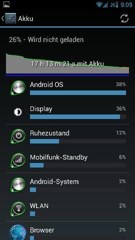

Hab jetzt ebenfalls mal die neue 10.1 draufgehauen... Allerdings ist die Akkulaufzeit immer noch grausam :( nach der Installation gewipet usw. SD Karte ist auch keine drin derzeit...
Hat jemand eine Idee?

Sind Cpu Voltage und Governors eingestellt? Sonst läuft -denke ich- ständig auf 1,5Ghz...

cpu voltage und governors sind eingestellt. allerdings geht deep sleep nicht...
irgendein android prozess hängt da in einer schleife... kann man sich die dienste ganz genau einzeln aufschlüsseln lassen? ich meine sozusagen den punkt "android os" beim akkuverbrauch weiter aufzuschlüsseln?
ich hab wlan ständig an, aber deep sleep sollte ja trotzdem gehen. und mit wlan aus ist die laufzeit genauso mies :(

Auf den ersten Blick scheint ein Prozess namens "1013" verantwortlich...

werd mal einen tag die blanke rom testen... das wakelock problem wird von anroid-system verursacht, ebenso haut goole services ordentlich rein...

Also ich hab die Rom neu geflasht... Auch wieder gewipet etc. Das Problem besteht weiterhin... Hab nur CPU spy installiert. Trotzdem kein deep sleep und miserable Akkulaufzeit. Als nächstes kommt wieder EMui rauf, die laufen definitiv einiges runder.

Ich hab jetzt nochmal das ganze spiel durch... diesemal habe ich das extra pack weggelassen... und siehe da, jetzt geht deep sleep. falls ich irgendwas überlesen habe was darauf hinwies oder es generell beim extra pack kein deepsleep gibt tuts mir leid das ich das nich mitbekommen hab. ich danke euch auf jeden fall für die tatkräftige unterstützung!
