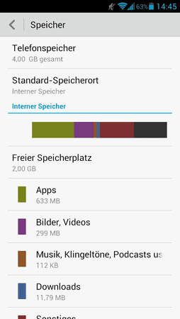

Jetzt habe ich noch eine Frage: Ich habe jetzt seit einiger Zeit die Version B315 auf meinem Handy. Jetzt habe ich folgendes Problem: in der Benachrichtigungsleiste befindet sich ständig eine Benachrichtigung, welche sagt, dass ich zu wenig freien Speicherplatz hätte. Allerdings ist diese Benachrichtigung erst erschienen, nachdem das Handy einmal abgestürzt ist. Das Handy hat mitten im Betrieb "Schlafanzüge" gezeigt die man von PCs kennt bei denen die Grafiktreiber nicht richtig installiert sind. Dann habe ich es durch 10-sekundenlanges Drücken ausgeschaltet, nach dem Neustart war diese Benachrichtigung da. Jetzt lassen sich keine Apps mehr installieren, Spiele oder Apps können nichts mehr speichern und ich habe immer diese nervige Benachrichtigung. Es hilft auch nichts Apps zu löschen und in den Einstellungen unter Speicher sagt das Handy auch immer das es 2 GB freien Speicherplatz hätte. Ich werde das Handy jetzt auf Werkszustand zurücksetzen, allerdings befürchte ich dass das Problem in baldiger Zeit wieder auftritt. Hat jemand anders dieses Problem auch? Wenn ja was kann man dagegen tun?

In den Einstellungen unter "Speicher" wird wahrscheinlich die andere Partition angezeigt. Hast du schon mal mit Disk Usage geschaut, wer den ganzen Speicherplatz frisst?
Sind es die GPS Logdateien?

Zu 2: Das Problem ist ja, dass löschen von diversen Sachen nichts brachte... Ich habe Filme und alles mögl. aus dem Internen (nicht SD) Speicher gelöscht und auch Chrome welches inzwischen ca. 100mb groß war aber in den Einstellungen stand immer "2GB Frei, Kaum noch Freier Speicher. Einige Systemteile funktionieren unter Umständen nicht korrekt." (Ungefähr so :D) Und Speichern ging auch immer noch nicht. Naja mal sehen jetzt hab ich es zurückgesetzt und es geht alles wieder. Mir ist aufgefallen, dass unter Einstellungen -> über das Telefon -> Emotion UI Version steht, dass es ein Beta-Release ist. Ist das auf z.B. G615 oder P2 auch so?
Wenn da wirklich stand "2GB frei, Kaum noch freier Speicher..." ist das in der Tat etwas seltsam.
Beim mir war es so, dass eine der zwei 2GB großen Partitionen voll war, auf der anderen aber auch knapp 2GB frei waren.
Das Pixelbild trat bei mir gleichzeitig mit deiner Fehlermeldung auch eine Zeit lang auf. Habe dann dann Handy zurückgesetzt -> das Speicherproblem war für einige Zeit weg, aber das Störbild gab es weiterhin.
Letztendlich lag es bei mir an einer SD-Karte. Die hat das Handy ständig zum Aufhängen gebracht. Hab einfach eine andere genommen -> das Problem war gelöst.
Reaktionen: topfblume19
Hast du auch wirklich die gpsconfig.xml bearbeitet, damit dir doe Logs vom GPS nicht den Speicher füllen? Sieht mir nicht so aus, denn die GPS-logs liegen auf der /data Partition und wenn die voll ist, kannst du keine Apps mehr installieren.

Also direkt über dem "Freien" Speicher von 2GB auf dem Bild stand "Kaum noch freier Speicher, einige Systemfunktionen... usw."
@ topfblume
Also bei mir steht auch 2 GB freier Speicher. und ich habe Daten drauf. Kann also gar nicht sein.
Hast du mal überlegt das das Handy wegen dem fehlenden Speicher abgestürzt ist.
Das ist wie schon mehrfach im Forum Diskutiert worden. einfach mal suchen.
habe das Problem auch gehabt. Lade dir mal die APP DiskUsage und lass die die Speicher Nutzung anzeigen. Dann siehst du was wie viel Speicher braucht.
Die externe Kar te zu formatieren halte ich für witzlos. Den internen Speicher zu löschen bringt nix da damit nicht die Datapartition gemeint ist. Bei mir half nur ein wipe. Dann die GPS logs abschalten oder Pfad ändern.
Gruss scribere
@topfblume19:
In Deinem Screenshot wird angezeigt, dass Du als Standard Speicherort den internen Speicher vom Telefon ausgewählt hast. Wenn Du eine SD Karte installiert hast solltest Du diese SD Karte als Standard Speicherort auswählen. Wenn Du dann noch mit dem Standard Tool von Huawei (fast) alle Apps auf diese Karte auslagerst hast Du jede Menge internen Speicher wieder frei.
