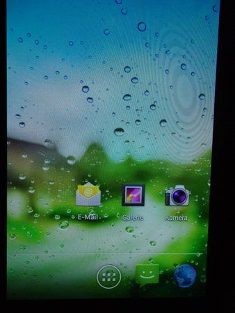

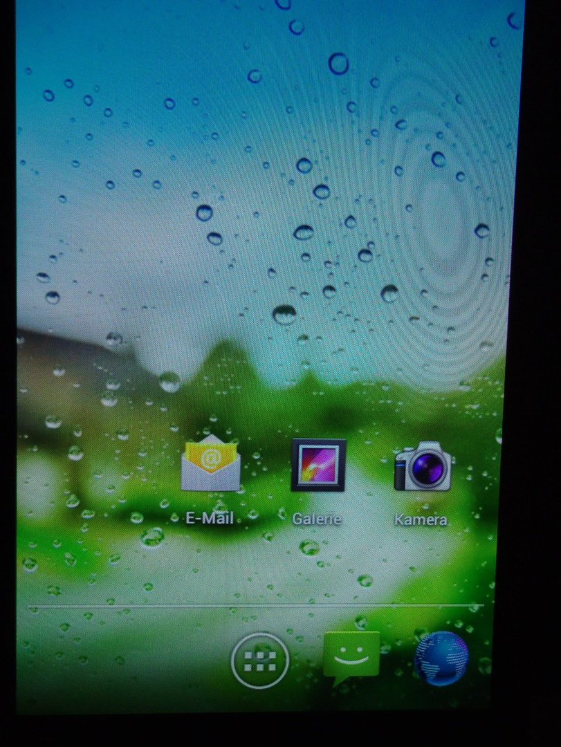

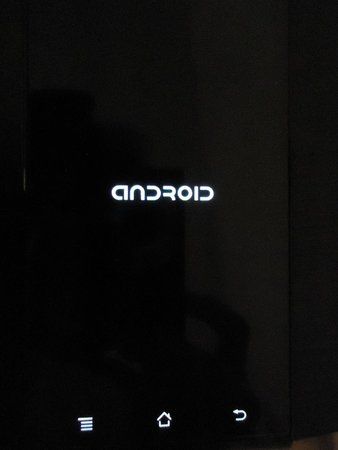

1. komisch schon beim hochfahren = HUAWEI Logo ist weg, nach dem Update habe ich nur noch "Android" dort stehen

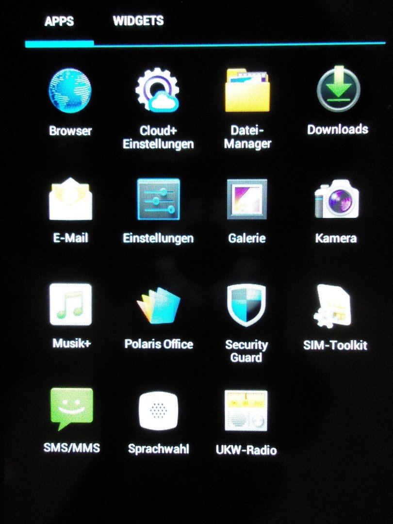

2. Gerät ist hochgefahren - der Hörer um zu telefonieren ist weg, ích habe null möglichkeit zu telefonieren
3. wenn man mich anruft, damit ich mal in den Wahlmodus komme = besetzt (obwohl alle Einstellungen zum telefonieren ok sind)
4. ich kann meine Daten zwar Laden aber es existiert kein Ordner "Kontakte" mehr - nirendwo.... und wenn ich die Kontakte z.B. von googlemail laden will - nimmt das Handy keine an. Ich habe demnach null chancen mehr, sms zu schreiben, weil ich keine Kontakte mehr habe und ich kann keinen Anrufen, weil ich nichts mehr wählen kann

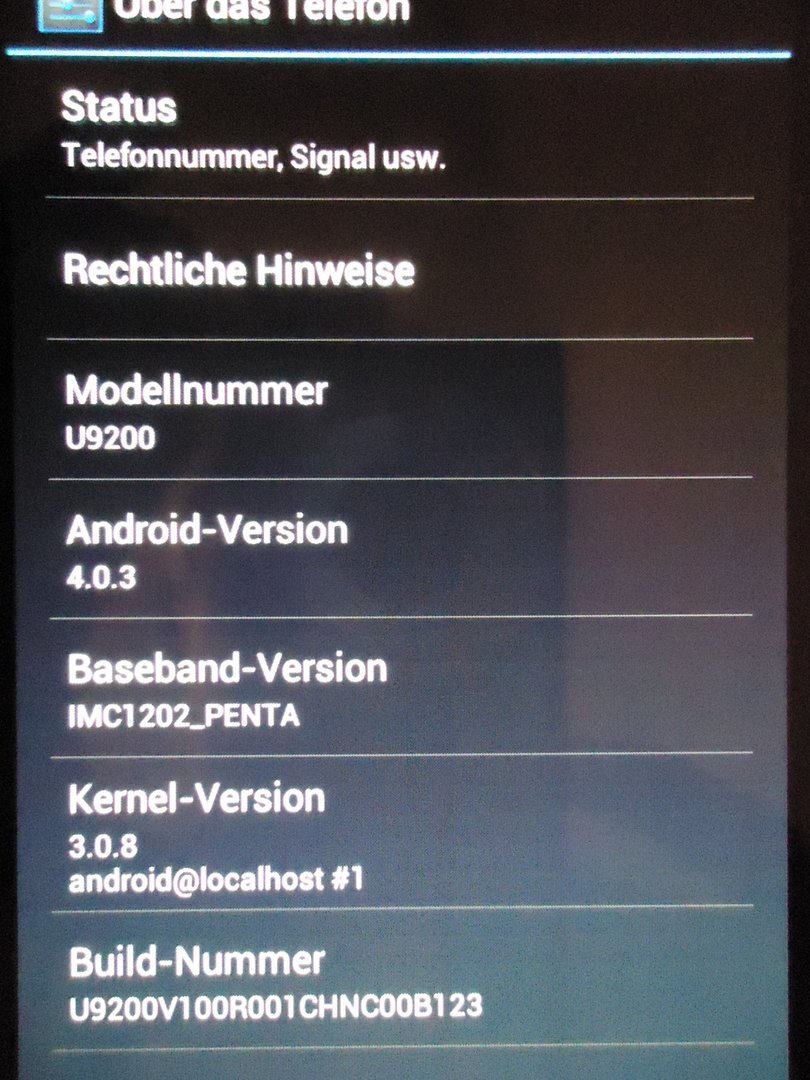

5. Ich habe nun derzeit drauf:
Android: 4.0.3
Kernel: 3.0.8 android@localhost#1
Build-Nummer: U9200V100R001CHNC00B123
