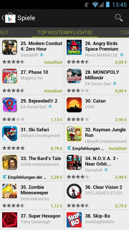

Corny hast das wirklich selber ausprobiert? Was genau hast den da verändert in der build.prop?
Gesendet von meinem U9200 mit der Android-Hilfe.de App

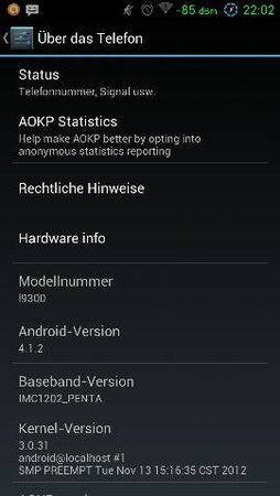

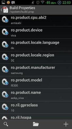

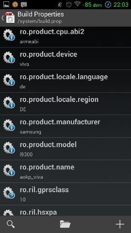

Ja hab ich. Eigentlich braucht man gar nix zu verändern da einem sowieso der ganze market zur Verfügung steht. Ansonsten kann man aber, mit dem Passenden Editor, die build.prop recht leicht umändern. Man muss bei den Punkten "model" und "manufactor" das gewünschte Gerät eingeben. Ich hatte auch mal einen Thread geöffnet bei dem es um ganz ähnliches ging. Da wird auch nochmal genauer erläutert wie das mit dem ändern geht ;) https://www.android-hilfe.de/showthread.php?t=356901
Mfg

Hast du den wirklich CM??
Mfg
Gesendet von meinem l9300 mit der Android-Hilfe.de App

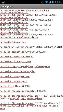

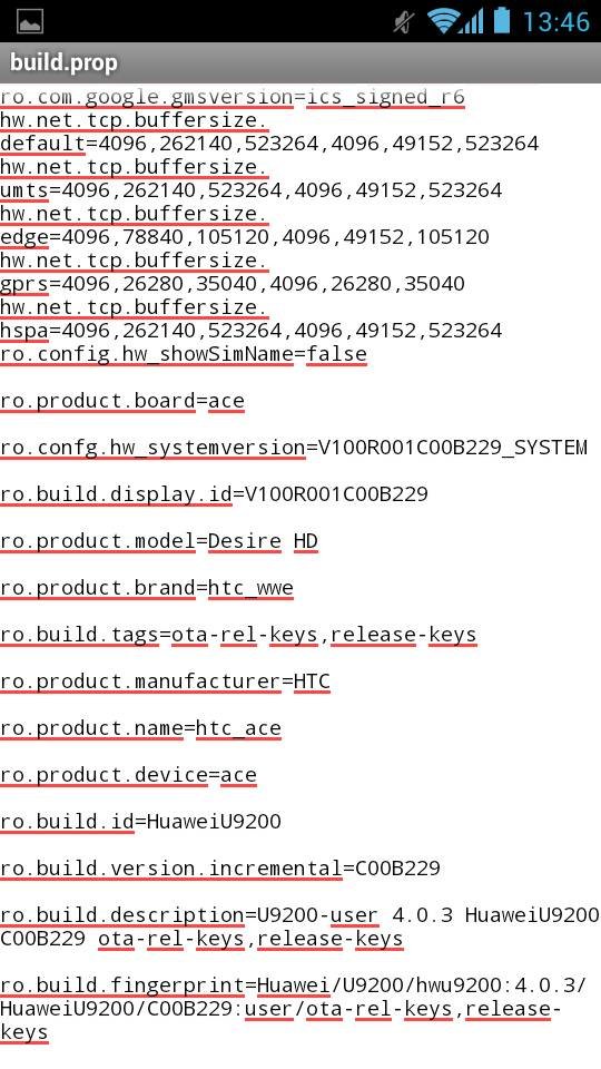

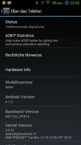

Hi
Du musst in build.prop folgendes ändern:
ro.product.model=Desire HD
ro.product.brand=htc_wwe
ro.product.name=htc_ace
ro.product.device=ace
ro.product.board=ace
ro.product.manufacturer=HTC
Dann musst du dein Handy Neustarten.
zwar steht unter Modelnummer immer noch U9200 aber google play store hat sich geändert.
Mfg
Demhaa
Gesendet von meinem U9200 mit Tapatalk 2

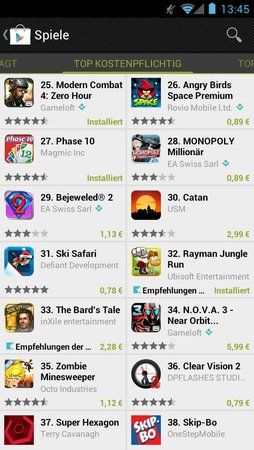

Also ich habe heut wider mal Shadowgun (nicht die Deadzone) und Asphalt 7 versucht und beide laufen prima (bei ICS starteten sie nicht mal). Und das ganze ohne änderung etc....
