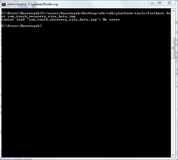

Help :crying:
Nach mehreren Versuchen habe (denke ich mal) geschafft das P1 als "android sooner single adb blabla" zu installieren (aber weiterhin heisst es Blaze im geräte/drucker:confused:)

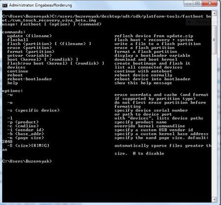

Wenn in der Eingabeaaufforderung wie geschrieben "fastboot etc" tippe passiert aber nichts. Siehe Bild. Das Handy bleibt im bootloader modus (ändert sich nicht), Huawei logo leuchtet und das war's...
(B130 JB alpha)

Ja weil die Syntax falsch ist. Du musst "fastboot boot name_des_recovery.img" eingeben ohne dem "./"
Deswegen bringt er dir ja die Auflistung wie man den Befehl "fastboot" richtig nutzt.

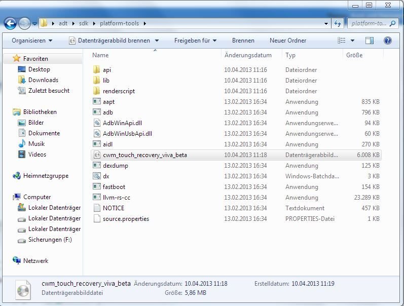

Das Image muss sich natürlich in dem gleich Ordner "platform-tools" befinden.
Ahham Danke. Aber geht immernoch nicht :/
Ändere den Imagenamen mal einfach auf "cwm.img", vll ist ihm die Syntax zu lang...

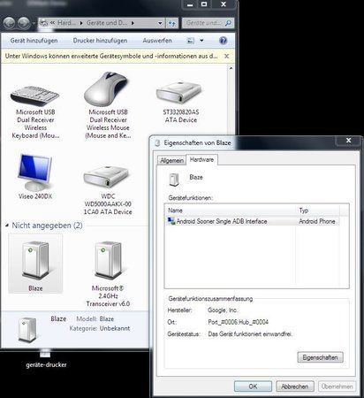

Aber solange im Gerätemanager "Blaze" steht geht da eh nix. Hast du den PC mal neugestartet nach der Treiberinstallation während das Handy per USB-Angeschlossen ist (im Bootloader) ? Dann sollte es passen.
Also so ist es auf alle Fälle korrekt, im Gerätemanager steht das richtige drin. Mal blöd gefragt: Hast du auf dem Handy auch "USB-Debugging" aktiviert? Findet sich unter "Entwickleroptionen". Und ganz wichtig: Falls die HiSuite installiert ist, die vorher komplett beenden !

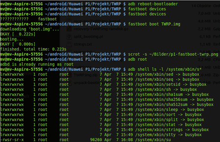

Bei mir gehts eigentlich wie bei jeder anderen Rom auch und sollte so ähnlich aussehen:
attachment.php
Falls die Update Zip zickt kann man auch mit adb pushen. Einfach im twrp/cwm mount system durchführen, dann pushen, dann chmod 06755.
