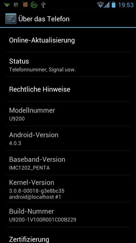

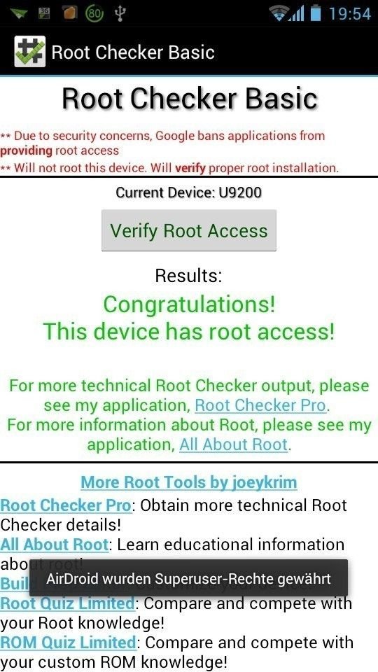

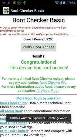

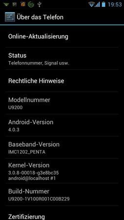

Gerade mit B229 versucht. Gab keinerlei Probleme.
Danke für die Anleitung
