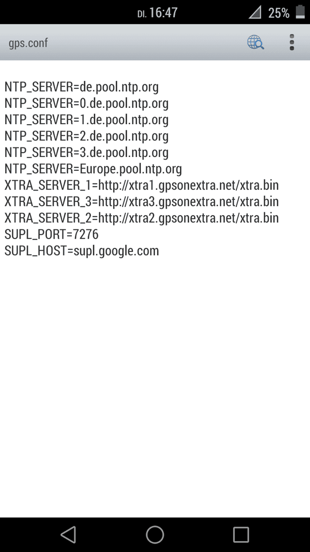

Sich mal im Explorer unter gerät,etc die gps.conf. was steht da?

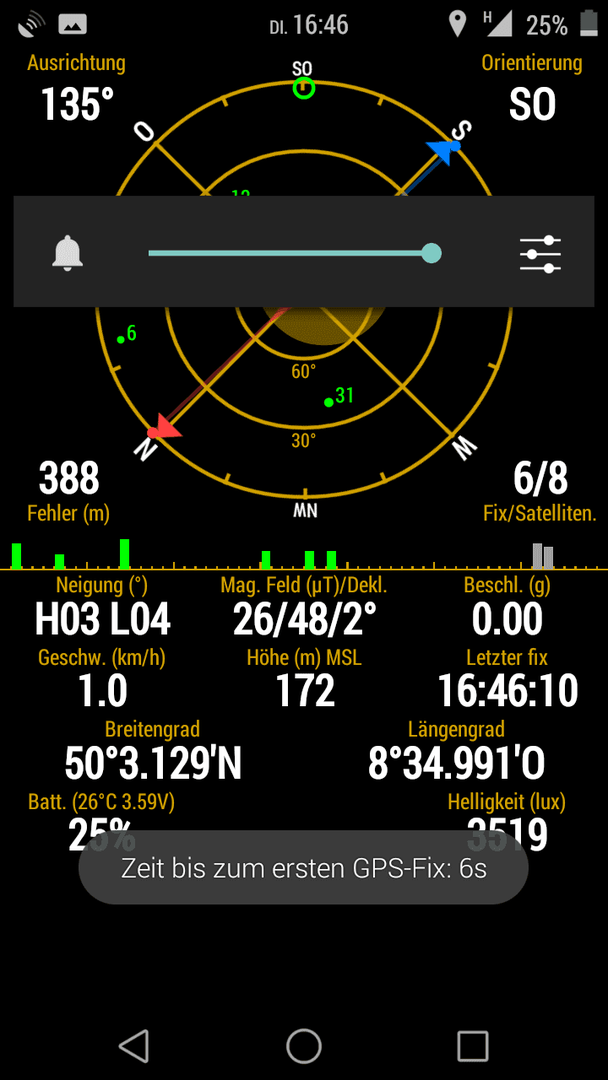

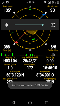

Bei mir , abgewandelt.
Fix in 6 sec direkt nach einem Neustart.

Ich muss mich korrigieren, ich habe das Phone neugestartet. GPS Status gestartet, Signal nach 9 sec gefunden, bei einem weiteren Versuch, Signal nach 3 sec da.:thumbsup:

Wenn du die Datei gps. Conf so umschreibt wie ich oben zeige hat du noch 3 extra Server wenn es mal Probleme gibt.
