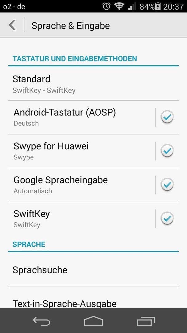

Außerdem bemerkte ich das Problem mit der hackeligen Tastatur......das kommt davon das mehrere verschiedene Eingabemethoden ausgewählt sind.....eigentlich ist das ja kein Problem, einfach alle Häckchen entfernen und nur eine Eingabemethode auswählen......dann funzt es wider......oder sollte es zumindest!!!
Sobald man die Einstellungen verlässt und wider etwas schreiben möchte sind alle Häckchen wider gesetzt und die Tastatur hackt wider wie gehabt.......:confused2:

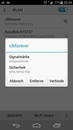

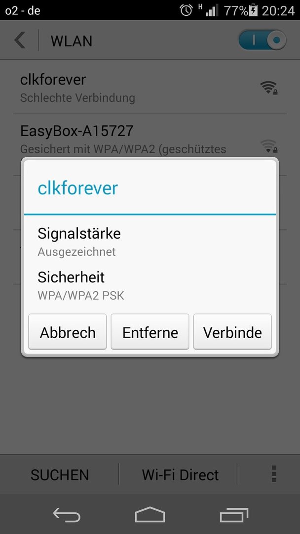

Ein weiteres Problem ist das Wlan.......bei einem Neustart funzt das Wlan wunderbar.....nach einer weile verliert er das Signal, beim Versuch wider zu verbinden gibt es Authentifizierungsprobleme .......und irgend wann steht dann "Schlechte Verbindung", obwohl ich 2 Meter vom Router entfernt bin.......und im Fenster von meinem Netzwerk steht "Signalstärke Ausgezeichnet"....... und das selbe ist es wenn ich mal das Wlan aus und dann wider einschalte......es verbindet sich einfach nicht mehr....was auf dauer nervt und natürlich nen hohen Datenverbrauch verursacht, denn wenn ich daheim bin stelle ich immer auf Wlan um,ist doch logisch:sleep:.....Ach ja und ab und zu findet es wider eine Verbindung ......und kann sie auch wider verlieren......Also alles sehr sehr komisch, man kommt sich vor als ob man keine Kontrolle über sein Gerät hat!!
