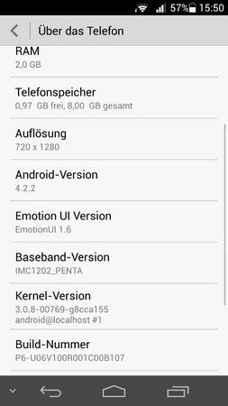

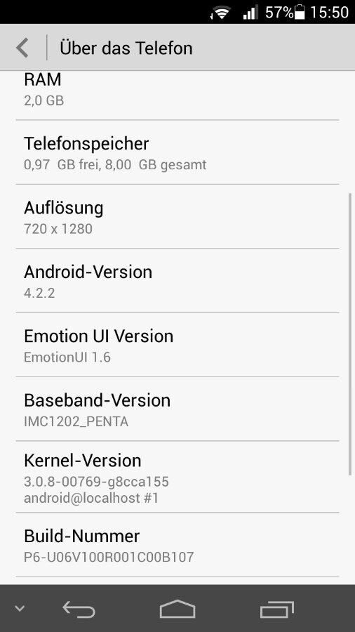

Kannst Du bitte mal einen Screenshot von Deinem P6 mit FW B107 einstellen?
Nachdem hier sogar Geräte mit Demo-Versionen B200 aufgetaucht sind hätte ich gerne mal den SS gehabt; danke.
Hier der gewünschte Screenshot
Reaktionen: digitdia
TheProdigy schrieb:
Schau mal wie die rechte deiner build.prop sind. Diese sollten: sein rw- r-- r-- root root .
Die Berechtigungen stimmen zu 100%
ungewöhnlich ist eigentlich der geringe freie Telefonspeicher.
Wer weiß was er alles drauf hat... Aber ich hab auch kein Plan mehr an was es liegen könnte
