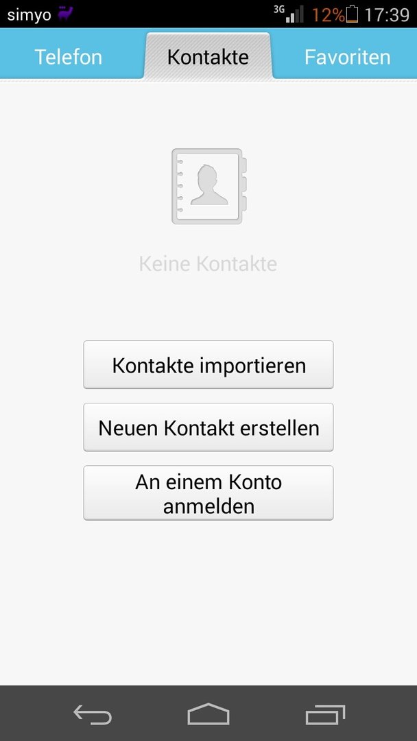

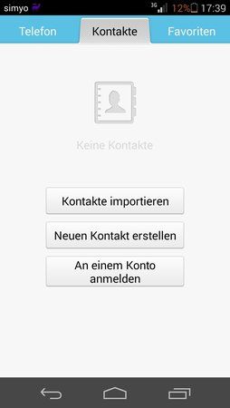

Jetzt passiert das täglich, dass die Kontakte weg sind. Ich habe mal zwei Screenshots angefügt die das Problem zeigen.

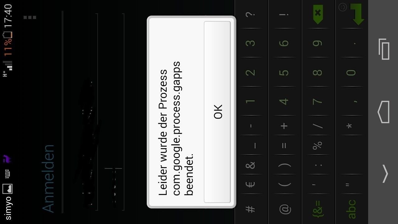

Wenn ich auf "An einem Konto anmelden" tippe, erscheint nach einiger Zeit die Fehlermeldung (siehe Screenshot 2). Dann hilft nur ein Neustart.
Wenn ich es richtig verstehe, hängt es doch wohl irgendwie mit der Synchronisierung des Googlekontost zusammen.
Geht es nicht einfach so, dass die Kontakte einfach auf dem Handy sind und fertig???:confused2:

Bei Dir schmieren die GApps, die Google-Apps ab (bzw, der Kernprozess).
Wenn Du das nicht mit einem Werksreset in den Griff bekommst, kannst Du nur versuchen, die Firmware neu zu installieren...klappt das damit auch nicht, so hast Du einen Hardwaredefekt!
