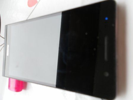

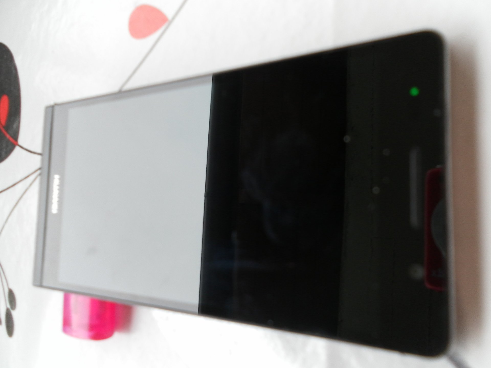

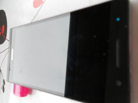

So....
Habe nun mal bisschen gebastelt *schwitz
Die Blaue LED habe ich mit der defekten roten verbunden. Folgende Werte kommen raus:
Original----> Neu
rot ---------> blau
gelb--------> türkis
grün--------> grün
Ergo.... 3 verschiedene Farben.
