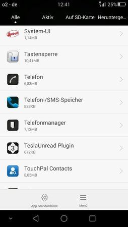

Versuche die APP neu zu installierten.
Wenn das nicht hilft komplett neu Flashen.

Vielen Dank für die schnelle Antwort! Re-Installation hat nicht geklappt, da meine Sicherung wohl zu aktuell und damit auch korrupt ist.
Kann mir jemand die phone.apk (B132) vielleicht zusenden (oder per PN)?
Neu flashen möchte ich so lange wie möglich vermeiden wg. Arbeitsaufwand...
