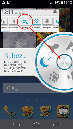

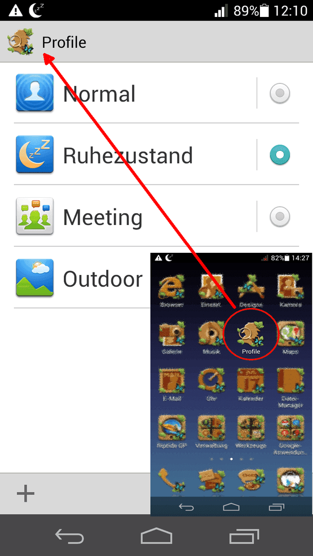

unser superchices P6 hat ja diesen stylischen Profilwähler. Bisher kann ich den aber nur über "Infoleiste runtersliden" -> Profilbutton erreichen. (Bild1) Alternativ kommt man aus dem Homescreen über "Profile" zur Listenauswahl (Bild2).
Gibt es denn eine Möglichkeit, den stylischen Slider schneller zu erreichen? Also nicht erst Infopaneel sliden, Button Profile usw..
irgendwas wie - egal wo ich bin von links/rechts wischen, oder dreimal auf Screen touchen oder ähnliches.

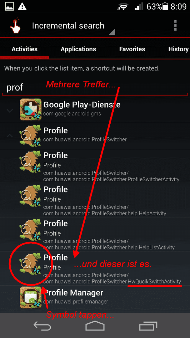

Habe diese App angetestet. Schaut man im Suchlauf der verknüpfbaren Apps, findet man den Huawei Profilmanager. Beim anklicken öffnet sich eine Liste mit zwei App´s mit verschiedenen Speicherorten. Inwieweit eine Verknüpfung mit dem Drehrad erstellt werden kann, konnte ich leider nicht weiter testen, da ich den Smart Launcher nutze und dieser keine Shortcuts zulässt.
Schau nach "HwQuickSwitchActivity" unter Profile, dann klappt das mit dem Rad.

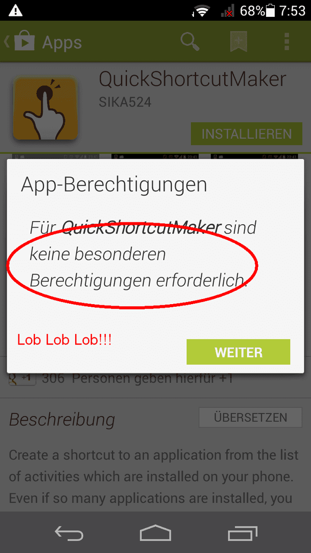

Also, die App ist der Hammer. Macht einen schon stutzig, wenn so ein Teil so gar keine Extrarechte benötigt.

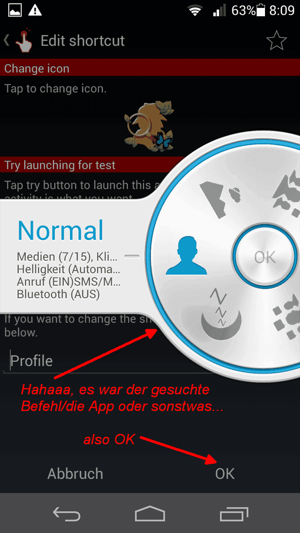

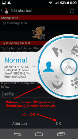

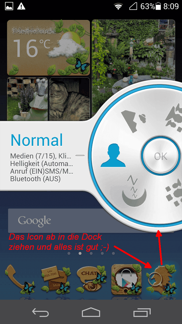

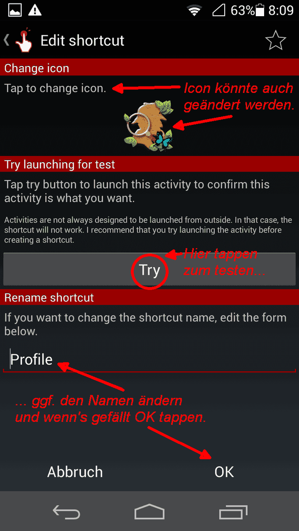

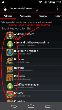

Ich habe mal eine kurzes HowTo dazu gemacht.
#1. beim Filtern nicht wundern, dass das so lange dauert. Ein System dauert eben, bis es durchsucht ist.
#2. Wenn man das Gesuchte gefunden zu haben glaubt, dann auf das ICON in der Liste tappen, nicht auf den Text.
#3. Ist alles OK und der Shortcut erstellt, landete er bei mir auf dem "linkesten" Homescreen. Also dort suchen.
#4. Extra Tipp: Mit der App kann man jetzt also auch mehrere Shortcuts/Icons für eine App/Befehl/usw. erzeugen und z.B. in verschiedene Homescreens/Ordner oder die Dock verteilen.
