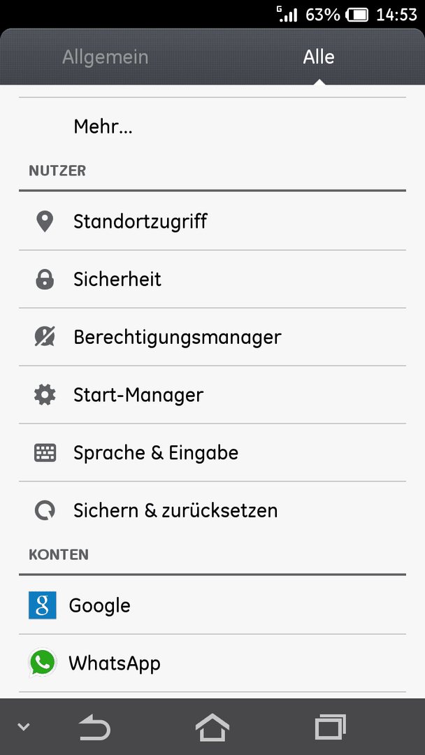

Hi BigBanjo,
Einstellungen-Alle-Nutzer
und es sollte in der regel so ausschauen.......

Der ursprüngliche Beitrag von 15:36 Uhr wurde um 15:36 Uhr ergänzt:
bei mir fehlt der Punkt... :-(
