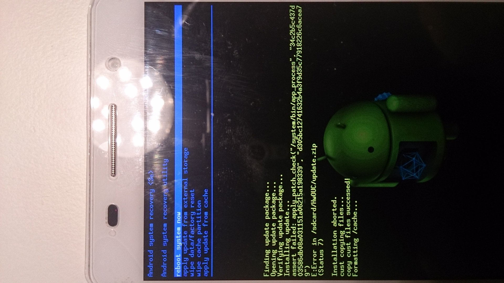

beim Ascend P6 meiner Tochter wurde heute ein Update auf Android 4.4 angezeigt. Dies habe ich auch runtergeladen (per OTA) und die Installation gestartet. Installation wurde jedoch mit folgender Fehlermeldung abgebrochen:
assert failed: apply_patch_check("system/bin/app_process", " 34c2b5c437d03586db08a031151a06215a198339", "d305bc12741632b4a3f9d35c77918226c6acea79")
Error in /sdcard/HwOUC/update.zip
(Stats 7)
Ein Tipp den ich im Netz gefunden habe war, dass deaktivierte Apps vor der Installation wieder aktiviert werden müssen. Hab ich gemacht, hat den Fehler allerdings nicht verhindert :-(
Bisher ist Android 4.2.2 (mit Root gem. Anleitung hier per ROOT.zip) installiert.
Hat jemand eine Idee was ich machen kann um den Fehler zu beheben?
Vielen Dank im vorraus für Eure Hilfe.
