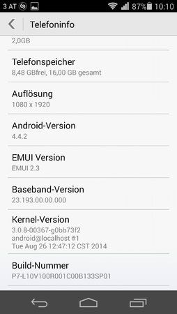

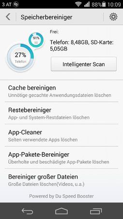

In der Benachrichtigungsleiste kommt immer wieder die Meldung “Speicher voll“ und ich solle ihn bereinigen. Habe jedoch noch genügend frei. Kennt jemand das Problem und eine Lösung dazu?
Habe Sreenshots bezüglich Versionsnummer und das Menüfenster in welches man kommt raufgeladen.

Hast du schon probiert, in den Einstellungen die Erinnerung bei wenig Speicher zu deaktivieren? Sonst könntest du auch auf die aktuelle B609/B615 updaten.. Evtl hilft das.. Sonst bleibt wohl nur ein Zurücksetzen.
Danke lenni für die rasche antwort. Ja so einfach wars, bei speicher auf optionen und erinnerung unter 10% abschalten.
