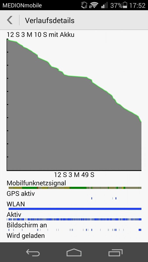

Moin zusammen,
ich habe seit 2 Tagen das P7 (Firmware: B121SP01) und heute ist mir aufgefallen, dass das WLAN angeblich permanent eingeschaltet ist (Einstellungen -> Akku -> Verlaufsdetails).
Das Wlan habe ich bei der Arbeit und unterwegs deaktiviert; trotzdem sagt die Anzeige etwas anderes. Habe das Handy zwischenzeitlich auch neugestartet und das WLAN aktiviert und anschließend wieder deaktiviert.
Könnt ihr das selbe Phänomen feststellen?

Hardstylez schrieb:
Moin zusammen,...
...Könnt ihr das selbe Phänomen feststellen?
Gleiches Verhalten bei mir!
Gleiche Firmware!
Der ursprüngliche Beitrag von 09:30 Uhr wurde um 09:52 Uhr ergänzt:
LÖSUNG:
Einstellungen->WLAN->rechts unten auf die drei Punkte -> Erweitert -> Suche immer verfügbar deaktivieren! :thumbsup:
Reaktionen: Marjun und Hardstylez
DerGecko schrieb:
LÖSUNG:
Super, vielen Dank!:thumbup:
