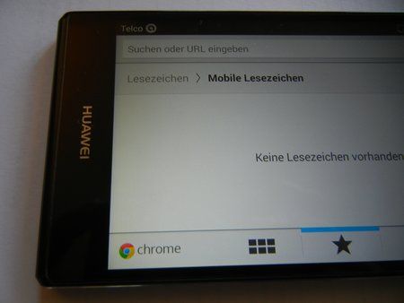

Habe mein neues P7 erhalten und bin bis auf eine Kleinigkeit sehr zufrieden damit.
Mir fällt beim Blick auf den unteren Bildschirmrand (da wo die virtuellen Tasten sind) ein diskreter Gelbstich auf, der besonders zu Tage tritt, wenn der Hintergrund weiß ist. Dreht man das Handy so, dass die virtuellen Tasten auf die andere Seite springen und man den unteren Rand komplett einsehen kann, ist er noch "deutlicher" zu sehen.
Bin, was das angeht, wegen des gleichen Problems mit dem IPad Air etwas sensibilisiert und wollte euch daher fragen, ob das Problem serienmäßig bei allen Geräten auftritt. Ist wirklich nur minimal und kann man mit leben, aber trotzdem...

Habe ich auch! Ist mir sofort aufgefallen. Hab aber gedacht das sei Einbildung. Ich wüsste nicht was man da tun kann..
Besonders störend ist es wenn man die Ausblendbare Navigationsleiste aktiviert hat.

Danke für deinen Einsatz. Also sollte das Problem wirklich behoben werden können, dann schicke ich es auch ein. Andernfalls werde ich wohl mit leben müssen... War bei MediaMarkt und beim dortigen Testgerät das gleiche. Daher denke ich, dass alle Geräte dieses Problem haben werde :(

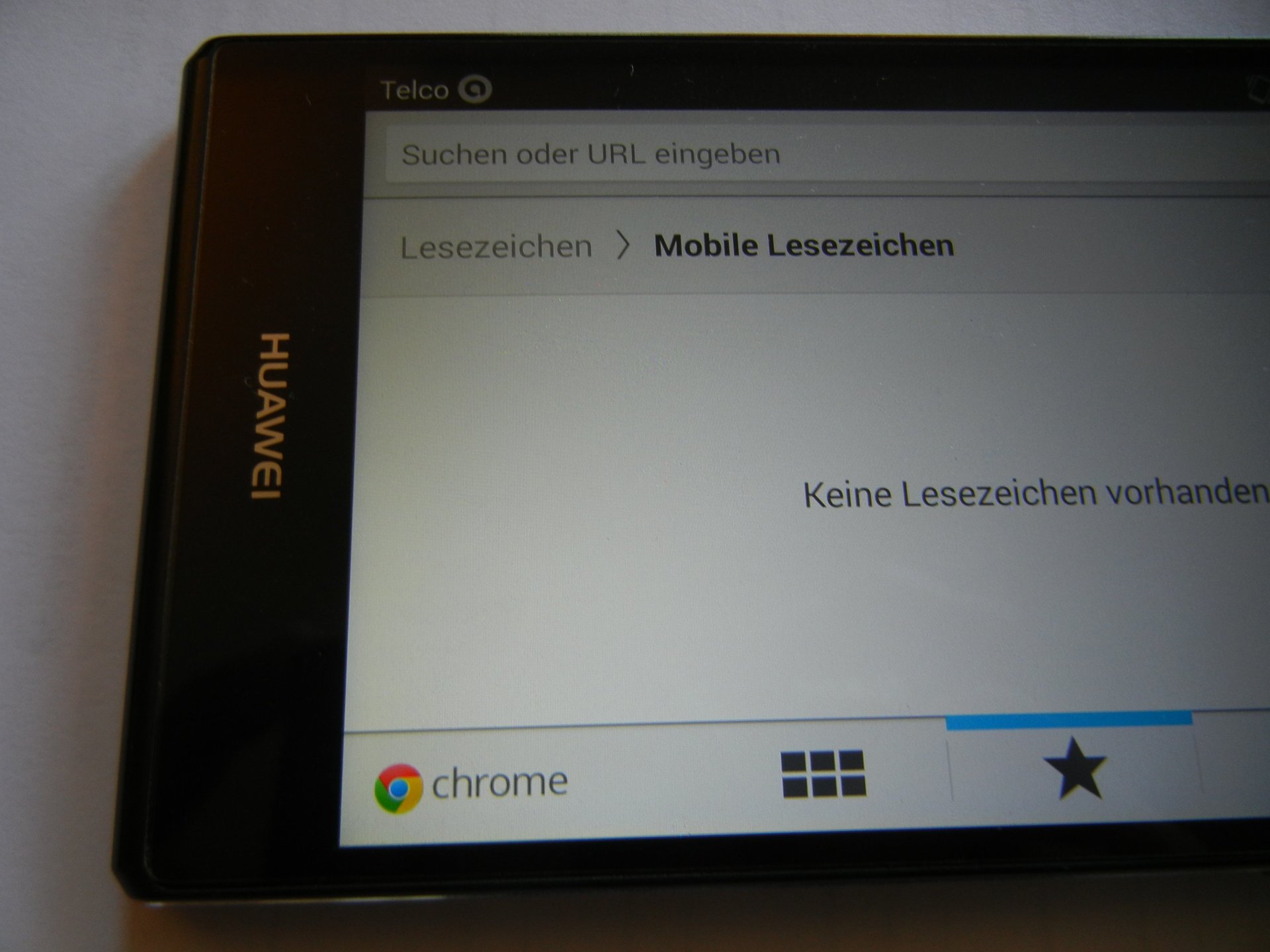

Nochmal ein Bild davon

Bin kein Zocker und habe nie Spiele mit dem Gerät gespielt. Hatte auch nicht das Gefühl, dass es besonders warm gewesen ist, als ich obiges Bild gemacht hab. Scheint mir also, dass es doch einige Geräte gibt, die von dem Problem nicht betroffen sind und habe mich noch einmal mit der Technik von Huawei in Verbindung gesetzt und ihnen das Bild geschickt.
