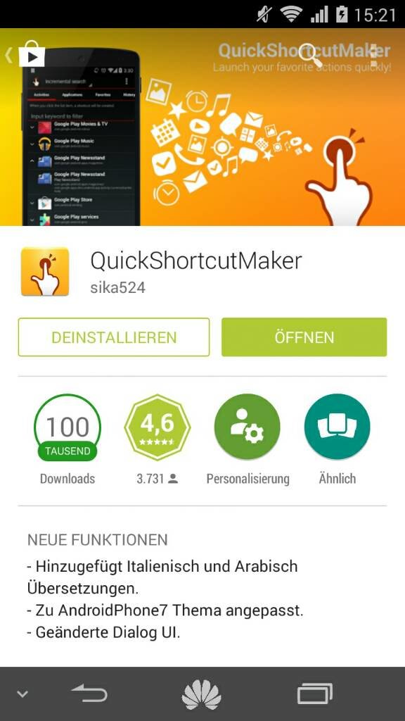

Ladet euch in playstore die App
QuickShortcutMaker runter und startet diese.

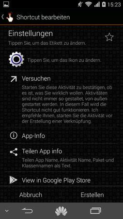

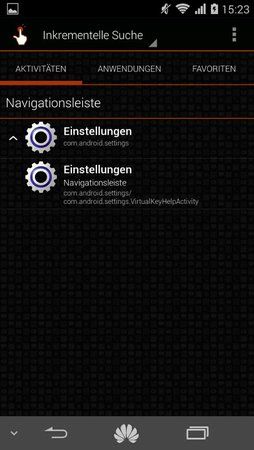

Gebt in Suchfeld Navigationsleiste ein siehe Screenshots. Und klickt auf den Einstellungspunk Navigationsleiste und dann auf versuchen.

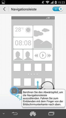

Und schon öffnet sich das Einstellungs Fenster für die Navigationsleiste.
Dieses funktioniert auch mit alle anderen Huawei Geräte wo der Einstellungspunk für die Navigationsleiste fehlt.

jetzt mal ne frage für dummis. wenn man die leiste dann nutzen will holt man sie zurück oder sind die funktionen trotzdem da,nur versteckt?
Mit einen wish von unten nach oben, muss man die Navigationsleiste wieder einblenden um die Funktion wieder nutzen zu können.
