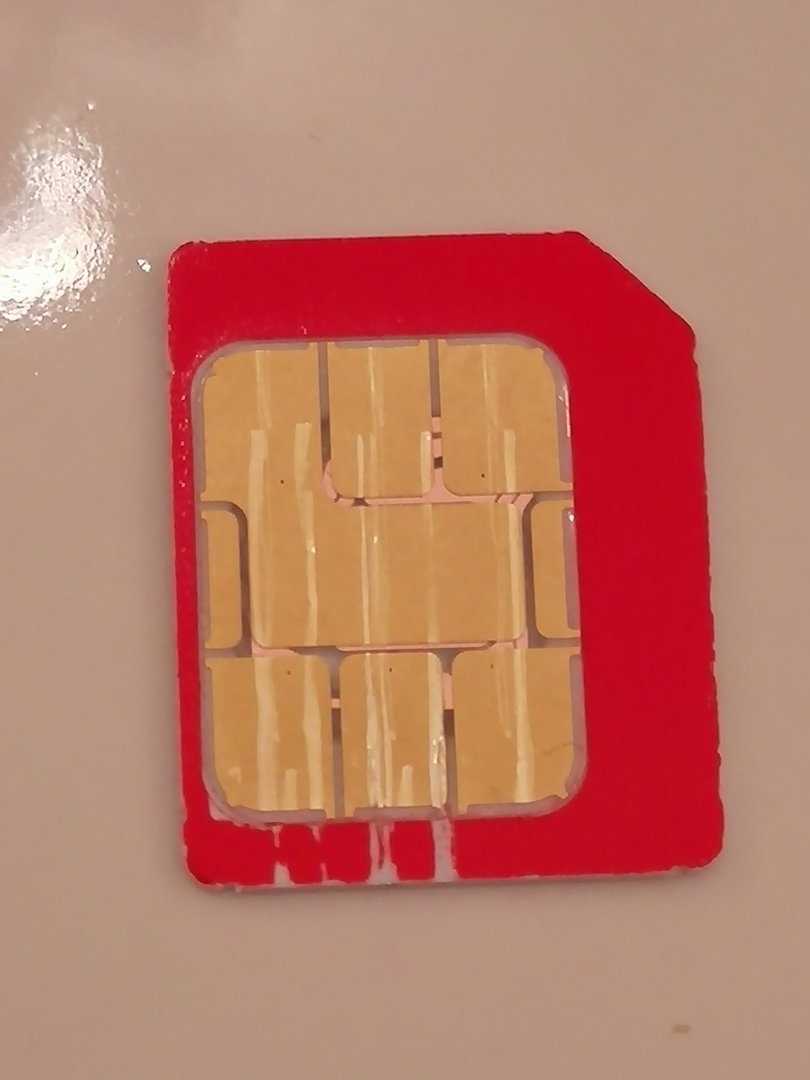

ich kann den Fehler mit dem Micro-SIM-Schacht bestätigen. Mein P7-L00 (DualSIM DualActive) hat am Anfang (Mitte Juni) auch manchmal die Karte nach dem Einführen nicht auf Anhieb erkannt. Zuletzt sind nun die Micro-SIM-Karten dauerhaft nicht mehr erkannt worden. Beim Slot 2 (Nano-SIM oder MicroSD) gab es nie Probleme.
Ich habe von Anfang an nur original Micro-SIM-Karten verwendet und nicht "Selbst-Gestanzte", da mir alles ein bisschen eng vorkam. Entsprechend sehen auch die Micro-SIM-Karten nach 2-3-maliger Benutzung aus.... Mein P7-L00 ist schon auf dem Weg nach China in die Fabrik, da hier in Europa laut Aussage von Huawei Deutschland keine Teile für das P7-L00 (China Unicom-Version) vorhanden sind ;-)
Mein Rat an alle, die ab und zu Schwierigkeiten mit dem Erkennen von Micro-SIM-Karten haben: nicht zu lange warten, es wird schlimmer mit der Zeit!
