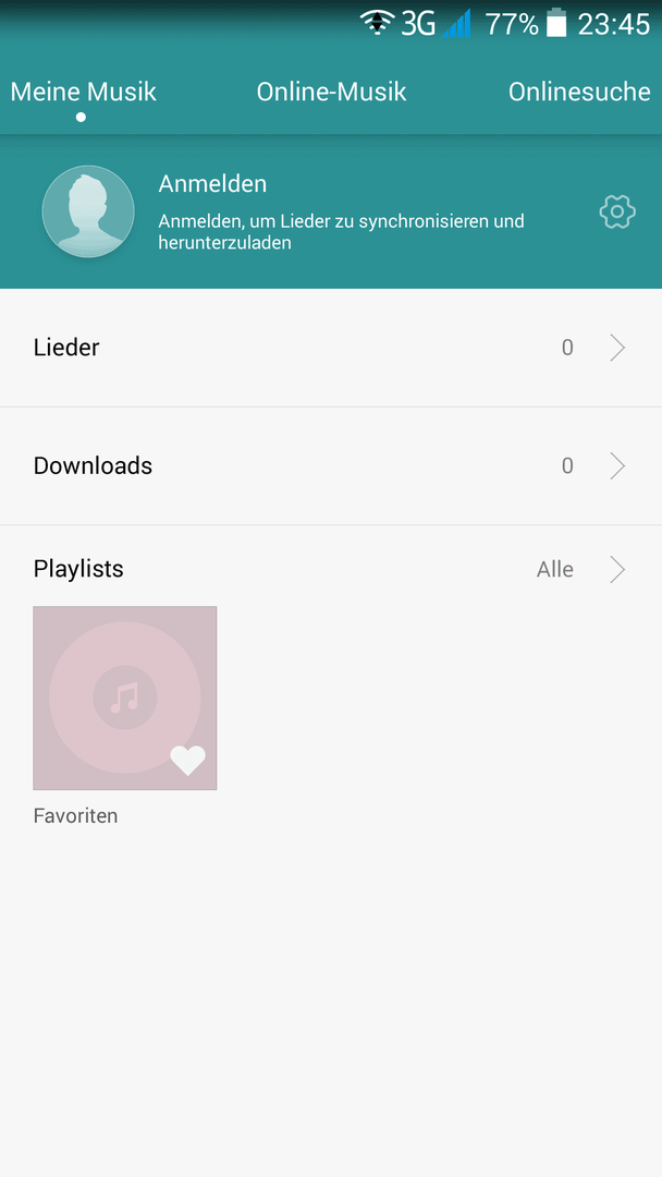

ich nutze nun seit der Beta B602 (Jetzt B609) die EMUI 3 auf dem P7-L10 und bin bis auf eine Sache sehr zufrieden damit.
Als ich noch die Firmware mit EMUI 2.3 nutzte (B127, B133 etc.),
konnte ich Problemlos und ohne root die vorinstallierte Musik App mit der aktuellsten aus dem Chinesischen Huawei App Store (Version 6.4.11 vom 31.12.14) ersetzen.
Die Version aus dem App Store hat einen deutlich größeren Funktionsumfang (Online nach Musik suchen und runterladen, Songs schneiden etc.) im vergleich zur vorinstallieren Version (Außer Musik abspielen kann diese nicht mehr, nicht mal nach Covern und Liedtexten kann man damit suchen)
Seit dem ich nun EMUI 3 nutze, lässt sich die App nicht mehr Updaten.
Die Installation bricht bereits nach wenigen Sekunden mit der wenig aufschlussreichen Meldung "App nicht installiert" ab, woran liegt das?
Mir ist auch aufgefallen, dass die vorinstallierte Musik App die Versionsnummer 7.0.20 trägt. Lässt sich die App möglicherweise deshalb nicht Updaten, da der Installer denkt, ich würde eine "ältere" Version über eine neuere installieren?
Jedenfalls kann ich die vorinstallierte Musik App weder mit der aktuellsten chinesischen Version ersetzen, noch kann ich sie deaktivieren.
Ich habe den verdacht, Huawei hat hier extra mit der Versionsnummer getrickst, damit sich die deutschen User nicht die Version installieren, mit der man sich kostenlos Musik runterladen kann (Was denke ich mal nicht illegal ist, wenn Huawei selbst diese funktion dort integriert hat).
Ich habe sogar schon hoffnungs- und erfolglos Versucht, die Versionsnummer der Musik apk aus dem chinesischen App Store zu modifizieren, damit sie höher als 7.0.20 ist.
Mir ist schon bewusst, dass ich die Vorinstallierte Version mit Rootrechten vom System werfen kann, aber davon lasse ich fürs erste die finger:biggrin:
Vielleicht schafft es ja jemand, die apk ( kann man hier runterladen: http://appstore.huawei.com/app/C10021449 ) so zu modifizieren, dass man sie erfolgreich auf B609 installieren kann.
Ich habe Screenshots angehängt, die den Unterschied zeigen. Links die vorinstallierte V7.0.20, Rechts die aktuelle V6.4.11 aus dem Huawei App Store
Ich hoffe ich habe mich deutlich und verständlich ausgedrückt und bedanke mich schonmal für eure hilfe :rolleyes2:

Ich habe mal eben in das Manifest der Musik App der B602 geguckt, hier ist eine sehr hohe Versionsnummer hinterlegt (7.0.19)
und der Versions-Code 700019, wodurch die "ältere" Musik-App aus dem Huawei Market nicht installiert werden kann.

nach längerem experimentieren (Ohne ROOT) habe ich herausgefunden, wie man die vorinstallierte musik app (In B602/B609) quasi "deaktivieren" kann (komplett entfernen geht ohne root nicht).
1. Mit dem ES Explorer (Im Play Store zu haben) den Pfad / (Gerät) -> system -> app aufsuchen
2. Die Datei "HwMediaCenter.apk" suchen und antippen, dann installieren.
(Jetzt wird die vorinstallierte Musik App mit der selben Version ersetzt, die Installation bricht mit einem Fehler ab, das soll so sein)
3. Das P7 nun Neu Starten - Nach dem Neustart sollte die Musik App vom Home Screen verschwunden sein.
Jetzt kann man die Huawei Musik App aus dem chinesischen store installieren, jedoch wird nach einem neustart die vorinstallierte Version wegen der set.immutable wiederhergestellt, also ist dies keine permanente Lösung.
Man kann jedoch einen drittanbieter Player (Ich nutze beispielsweise PowerAmp) installieren, die vorinstallierte Musik app wird nach einem neustart NICHT wiederhergestellt, solange man nicht wieder einen Huawei Player installiert.
Außerdem funktioniert so auch die Mediensteuerung im Lockscreen mit anderen Playern, viele klagen ja das immer wieder der Huawei Player anspringt, wenn man die Mediensteuerung im Lockscreen nutzt.
Wer die Original Musik App wiederherstellen will: Einstellungen -> Apps verwalten -> Musik -> Updates deinstallieren und Handy neustarten.
