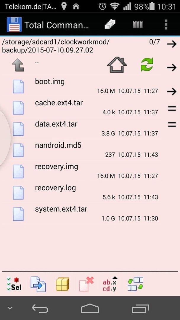

Da ich das Backup mit CWM gemacht habe, kann ichs auch nur mit CWM zurückspielen.
Mein Backup besteht aus 7 Dateien.

Du müsstest dir wohl anschauen, in welcher Form Backups normalerweise gespeichert werden (also z.B. alle Dateien in einem (evtl. komprimierten) Ordner o.ä.), und dann einen Restore in der Recovery starten. Als (vermutlich aufwändigere und unvollständigere) Möglichkeit bleibt die hier in Post #3 beschriebene Methode.

wahle die Systeme.tar aus.
Tar ist eine Kompression ähnlich wie zip. Da die 1gb gros ist sollte da auch das Backup sein.

Die data.ext4.tar ist 3,8gb?!
Sind die einzelnen Dateien so auf der sd oder in einem ordner.?

Ein CWM-Backup besteht bei mit nicht aus einer zip-Datei, sondern aus den oben genannten Dateien, die zusammen in einem Ordner unter /clockworkmod/Backup/DatumdesBackup liegen. Verschiebe diese Dateien doch mal gemäß dieser verzeichnisstruktur und starte einen Restore.
Die data.ext4.tar ist das Backup der Datenpartition,die System.ext4.tar die Systempartition etc, dh alle Dateien gehören zum Backup.
Hast du dir den im letzten Post verlinkten Thread angeschaut? Flashe doch einfach boot.img und recovery.img per adb, entpacke die die tar-Datein und ersetzte manuell mit einem Root-Filexplorer die unter /system, /data und /cache vorhandenen Datein..
