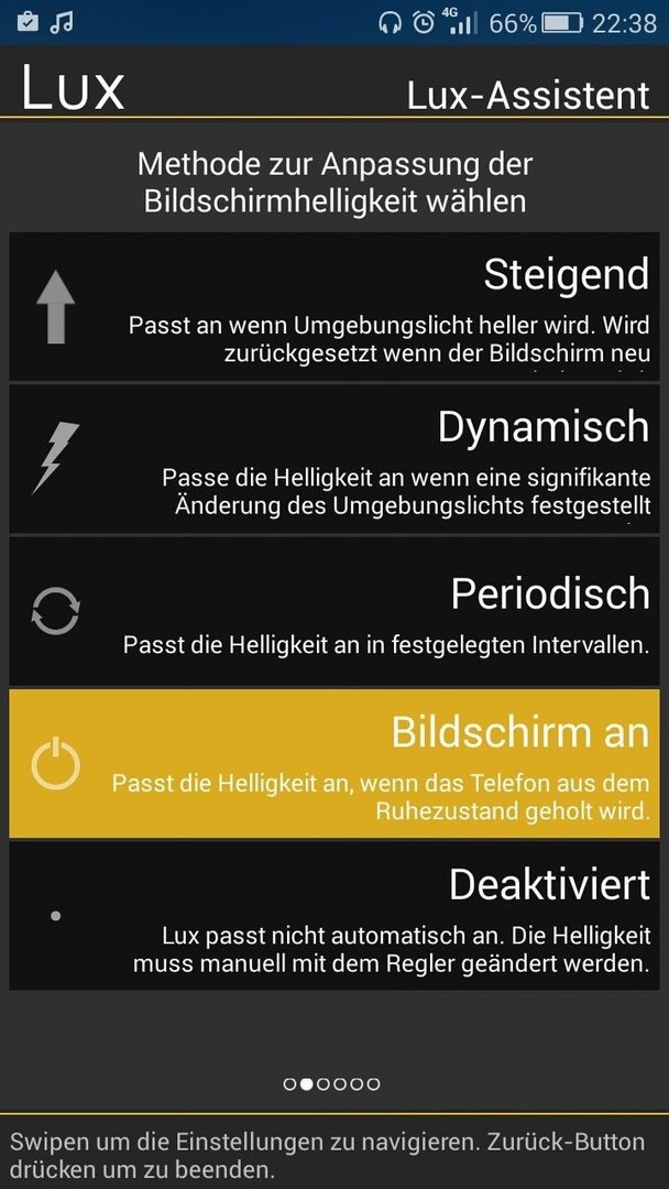

Hast Du auch in den Apps selber alles richtig konfiguriert? (s. Anhang)

Ich denke schon. Die Apps habe ich schon auf anderen Geräten erfolgreich verwendet.
Vor allem macht eigentlich alles Probleme, was im Hintergrund läuft. Z.B. lädt auch mein Podcatcher oft einen ganzen Tag keine Podcasts, obwohl er eigentlich stündlich nachladen sollte. Weil viele Apps betroffen sind glaube ich, dass es mit dem Gerät/OS zu tun hat.
Wenn sonst aber niemand ähnliche Probleme hat, frage ich mich, wodurch das ausgelöst sein könnte.
