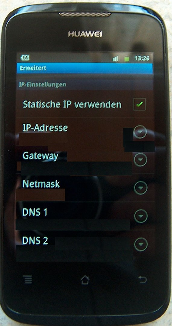

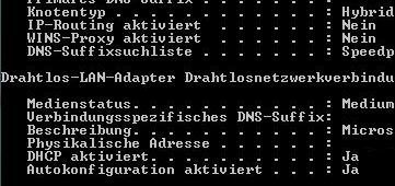

Statische IP verwenden wäre eine Not- Lösung, um WLan zuhause zu nutzen, mit Wie ist meine IP-Adresse? oder cmd hab ich die IP ja bekommen, klappt aber nicht. Muss IP Routing aktiviert werden, aktiv ist laut cmd nur DHCP.
Zum besseren Verstehen hab ich mal Bilder eingestellt. Wenn Statische IP verwendet werden soll, müssen dann alle fünf Felder unter>Statische IP verwenden< ausgefüllt werden (siehe Handybild), wenn ja, wo find ich die Daten?

Wenn du statische IP verwenden willst, musst du logischerweise DHCP auf dem Router deaktivieren. Jedem Gerät gibt du eine eindeutige IP zB. 192.168.1.1, .2 usw. je nachdem wie du die Einstellungen am Router vornimmst.
Gateway und DNS Server müssten die IP vom Router sein. Netmask üblicherweise 255.255.255.0 aber das kommt auch auf die Einstellung vom Router an.

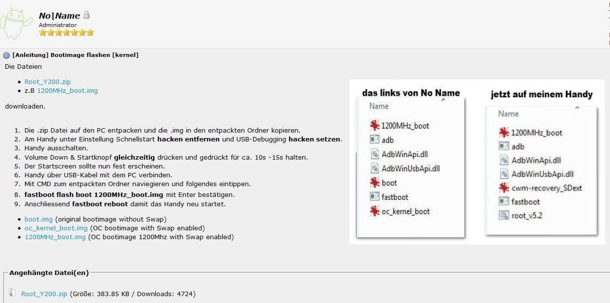

Moin,
oben im Bild, der von No Name ist doch der oc Kernel, oder? Habe nun den Rom Manager auf dem Handy, der CWM kann ja von dort installiert werden, was auch verlangt wird, wenn man ein Backup anlegen möchte. Man kommt dann in die Geräteauswahl, wo allerdings nur das Ascent 2 (M865) und das Huawei U8160 aufgeführt ist, welches muss ich den da nehmen, dass Ascend Y200 ist nicht in der Liste aufgeführt.
Wenn ich versuche den von No Name (Bild oben) zu installieren, startet das Handy nach >flashboot reboot< nicht und bleibt im Startbild hängen.
Auch wenn du dich wunderst, dass hier ist absolutes Neuland für mich!(sorry für meine Unwissenheit)
Ja es gibt 2. Einmal diesen 1200MHz-Boot und einmal den OC-Kernel.
Den Rom manager würde ich mal schnell wieder vergessen. Du hast doch in deinem Ordner eh die cwm-recovery_sdext.
Warum flasht du die nicht einfach per "fastboot flash recovery cwm-recovery_sdext.img" ;)
Da gibts hier übrigens die Anleitung fürs Rooten, da ist auch der Teil dabei, wie das CWM Recovery geflasht wird.

OC-Kernel (nicht 1200mhz) wo find ich den, ist das der hier, wenn ja,
warum bleibt mein System beim OC-Kernel flashen nach flashboot reboot im Startbild hängen?
[Anleitung] Bootimage flashen [kernel]
Ja, das ist der Kernel aus dem gleichen Thread. Warum der hängen bleibt, kann ich dir nicht sagen, warum fragst du da nicht einfach mal nach? Der Kernel ist ja glaube ich von NoName wenn ich mich nicht täusche.
