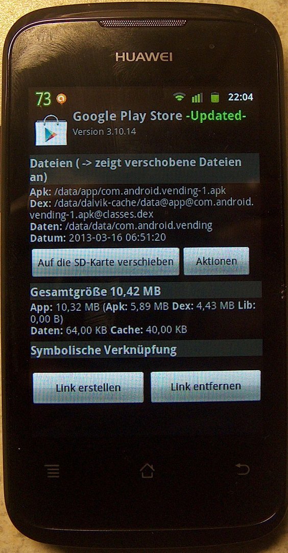

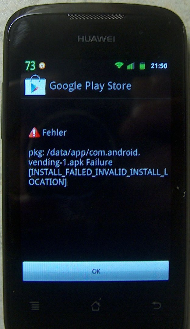

Hallo
Hab da eine Frage zu Google Play Store/ deinstallieren mit Total Commander (apk). Das App möchte ich auch gern auf SD Karte verschieben, was zur Zeit nicht klappt, bekomme immer folgende Anzeige. (siehe Bilder)
Kann ich das App deinstallieren und dann bei Neuinstallierung auf SD verschieben?
Oder gibt es eine abdere Möglichkeit die Play Store apk auf SD zu bekommen?

Meines Wissens, kann man den PlayStore nicht auf die SD-Karte verschieben. Sagt ja die Fehlermeldung aus. Dies kann auch für andere Systemapps gelten, die zwingend im internen Speicher bleiben müssen.
PS. Warum willst du überhaupt die Systemapp verschieben. Mehr Platz für Userapps auf /data bekommst du dadurch eh nicht, da Systemapps auf /system liegen und somit eine andere Partition ist.

Habe über Link2SD den Play Store deinstalliert, neu installiert und auf SD verschoben, hat geklappt und läuft.

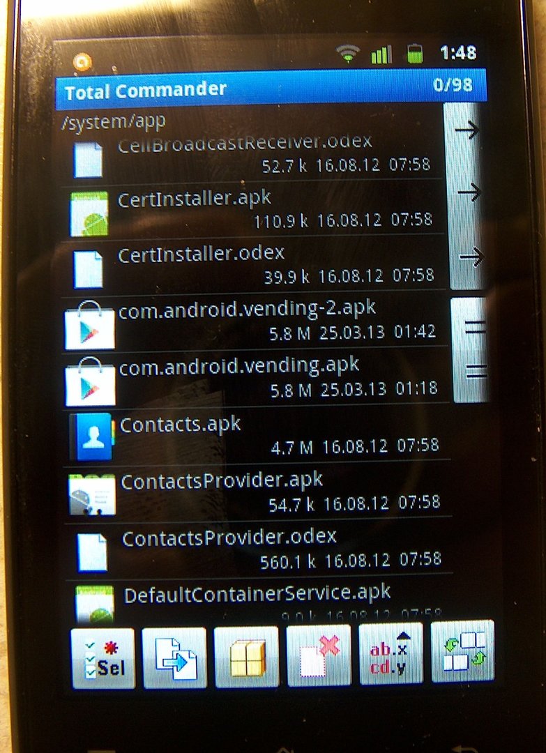

Nach einmaligem Start der klappte, öffnet Play Stor nicht mehr, auch nicht auf dem Systemspeicher. Habe nachgeschaut, wohin die App installiert wurde, sie war unter /data/app zu finden. Wieder deinstalliert und neu installiert, dabei kam die Meldung: vorhandene Anwendung wird überschrieben, zu finden wieder unter /data/app.
Laut det-happy soll die app doch unter /system/apps zu finden sein. ich habe da mal nachgeschaut und (siehe Bild) zwei com.android.vending.apk gefunden. Die sehen so aus, als gehörten sie zu Play Store, ist das so?
Wenn das so ist und ich die lösche, wie bekomme ich die neue Installation zum laufen?

Hintergrundwissen:
Updates zu Systemprogrammen landen in /data/app, Ohne das die Dateien in /aystem/app entfernt werden. Wenn du eine geupdatete Systemapp deinstallieren möchtest, muss du die 2x deinstallieren (Beim 1.Mal wird das Update in /data/app deinstaliert, beim 2.Mal die Systemapp selber)

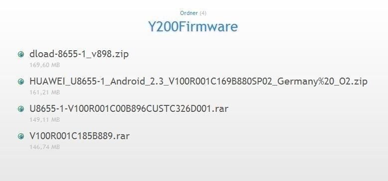

Bin bis Updated failed gekommen
( Du hast versucht, die Firmware B880SP02 auf ein Gerät zu laden, das bereits eine neure Firmware drauf hatte. Versuchs mit der Firmware B889)
diese B889 hat nur 365 Bytes gegenüber dem Ordner
dload \
dload\UPDATE.APP \
dload\UPDATE_cost.APP
mit 283 MB
Müsste der nicht auch ca. 283 MB haben?

Wenn du das Archiv öffnest, findest du eine .txt Datei, die dir verät, das ich meine Downloads nach Uploaded.to verschieben musste, weil Dropbox meine öffentlichen Links aufgrund von zu viel Traffic immer wieder sperrte ;)
Also nochmal von Uploaded.to laden und dann hast wieder die korrekte Datei-Größe

Welche Firmware du z.Z nutzt. Du kannst nämlich nicht downgraden, also eine Version niedriger Flaschen. Nimm also die B889 wenn die originale nicht ging
