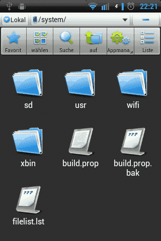

Hier erkläre ich euch wie man das Pop-up abschalten kann welches auftaucht wenn das Handy die WLAN verbindung verliert.
Vorraussetzungen:
Code:
Root Rechte
Root Explorer
Vorgang:
Code:
Man öffnet den Root Explorer seiner Wahl.
Man geht zu dem Verzeichnis "/system".
Man wählt "build.prop" aus und öffnet es.

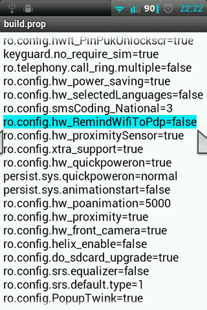

Man scrollt runter bis man "ro.config.hw_RemindWifiToPdp=true" findet
Man wechselt "true" zu "false" sodass es wie folgt aussieht. "ro.config.hw_RemindWifiToPdp=false".
Jetzt speichert man die build.prop und startet das Handy neu.
[b]Fertig[/b]
Ich hoffe ich konnte einigen von euch helfen.
Falls es fragen gibt einfach stellen.
Ich würde mich freuen falls das gepinnt wird um es leichter zu finden.
