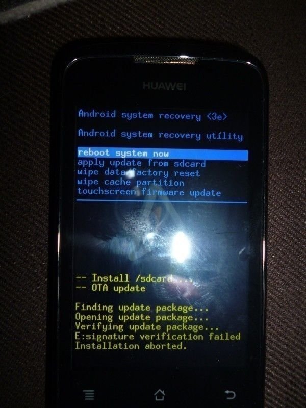

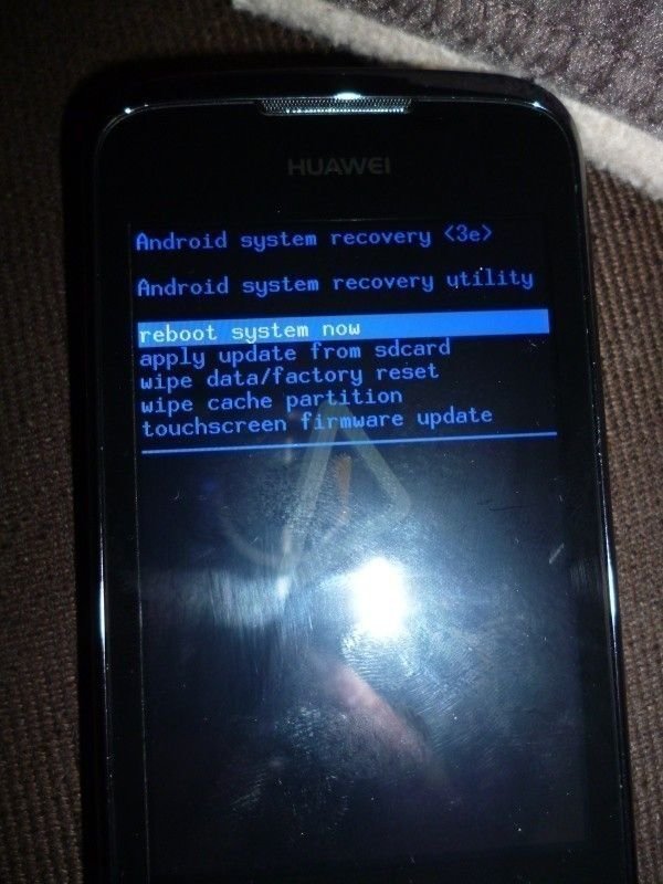

So, das Menü ist jetzt drauf....
Was nun?
Wenn ich install von SD-Card sage, gibst nen Fehler...
Und wie mache ich erst nen Backup?
Siehe Fotos

das war auch schon vorher drauf das ist das recovery menü des y200 ...

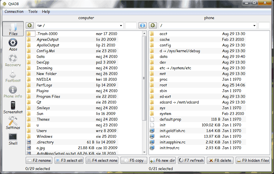

lade dir mal das hier noch runter:
http://qtadb.com/qtadb/QtADB_0.8.1_windows.zip
fürs folgende das phone in der gebooteten recovery belassen!!!
im cwm-recovery ordner ist doch sicher ne adb.exe drin oder?
da gibtst du mal in der konsole ein
Code:
adb devices
wenn da ein "offline" erscheint folgendes:
Code:
adb kill-server
adb devices
da müsste dann recovery stehen
danach öffnest du die qtadb.exe aus dem download oben...und klickst links oben auf den "datei"-button...müsste dann in etwa aussehen wie auf dem pic...

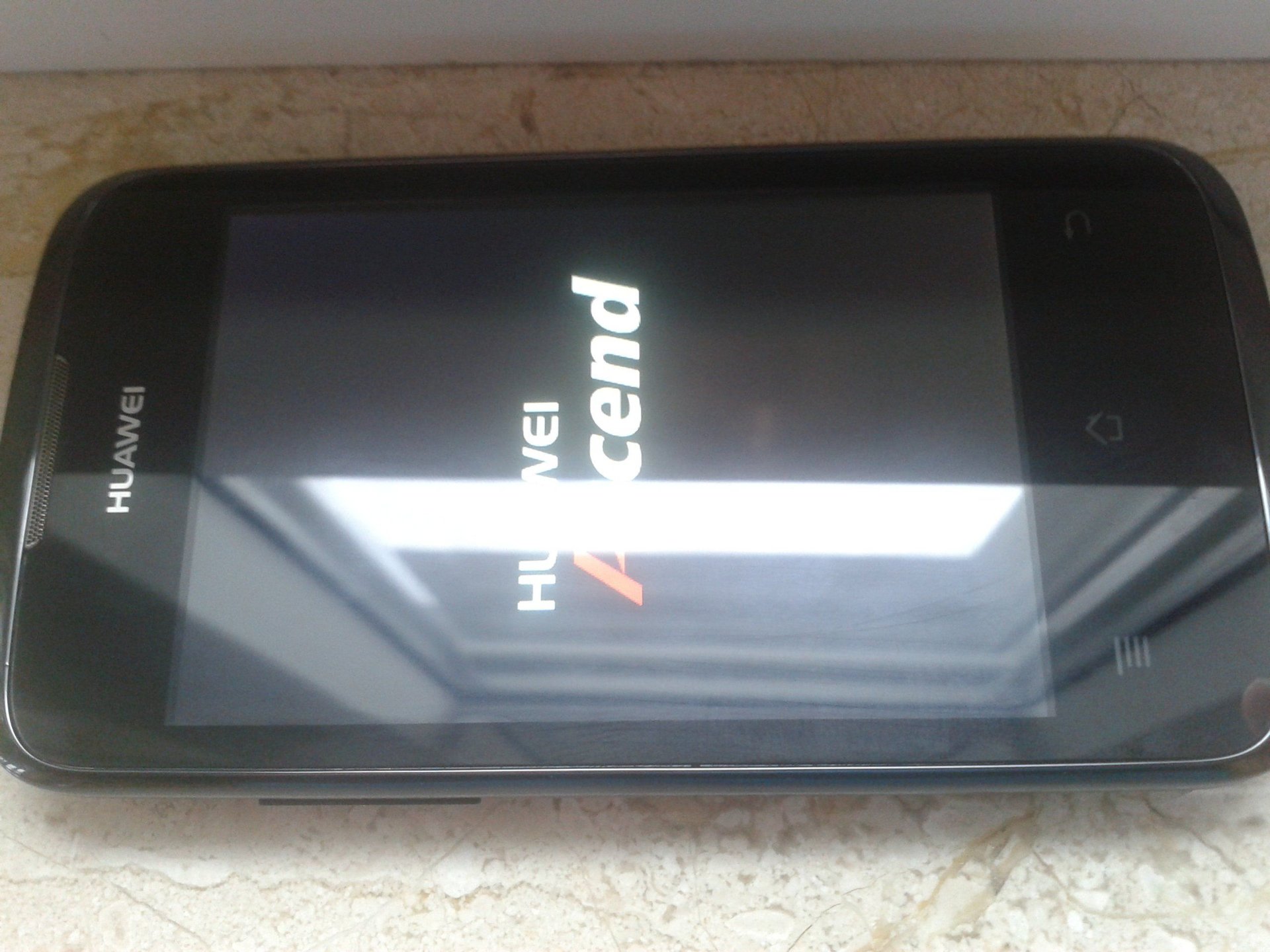

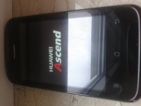

Wenn ich Vol- + Power drücke, hängt es sich auf? :confused2: Oder soll es bei diesem Bildschirm stehen bleiben???
