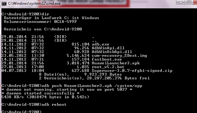

Das hat noch nicht zum Erfolg geführt.
Die Schritte konnte ich ohne Fehlermeldung durchführen (siehe Bildschirmkopie)
Aber nach dem Reboot zeigt sich keinerlei Veränderung

Es könnte am Deexoded liegen. Dann such mal ebend in Google ne HoloLauncher.apk und teste es damit. Statt push könnte man auch den Befehl install testen... Bin jetzt auch nur noch per Tapatalk on..
