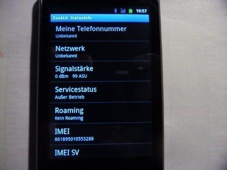

habe mich heute nochmals mit dem gerät beschäftigt und folgendes erarbeitet.
auf dem y200 ist android 2.3.6 /Build 889 installiert.
sim karte ist eingelegt und ich kann darauf zugreifen
unter dem menüpunkt
einstellungen/über das telefon/status/zusätzliche statusinfos
bekomme ich folgendes angezeigt-sieh anhängendes bild-
interessant der punkt "servicestatus" -außer betrieb????
allen weiteren punkte deuten darauf hin, das die sim karte nicht ordnungsgemäß verarbeitet wird, den meine kontakte kann ich ja bearbeiten....
meine frage:
gibt es eine möglichkeit das ganze zu reanimieren?
wäre doch schade um das gerät.....
danke im voraus
Ich wage zu behaupten, dass das Funkmodul oder die Antenne locker ist. Die SIM-Karte wird ja erkannt, aber findet kein Netz. Siehe 0 dBm.
Da du eh nen neues bekommst und das alte behalten darfst, kannste aufschrauben und mal nachsehen. Ansonsten kannste es mir schenken. xD
