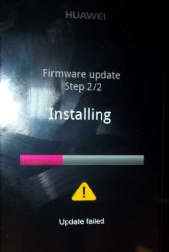

Hi Leuts,
nachdem ich mir irgendwie das Y200 zerflasht habe (kein DHCP unter WLan)
wollte ich in Werkseinstellungen zurück und das org. Rom flashen.
Das File von der Huawei Deutschland Seite runter geladen.
Den dload ordner auf die SD Card copiert und mit up - down - power den restore modus gestartet.
Selbiges bricht aber immer bei Schritt 2 ab.
Auszug aus Logfile
filename = /mmc1/dload/update.app
call RCV_MODULE_END_EVENT failed,module = OEMSBL_VER_LIST
QCSBLHD_CFGDATA fail.
OEMSBL_VER_LIST,is_rx_finish=0,is_operate_succ=1,current_operate=2
call dload_machine data process failed,module = QCSBLHD_CFGDATA
CMD=0xf,moduleaddr = 0xf0000000, len_tmp=0x2c54
dload_sd_ram_data_proc->(retry >= DLOAD_RETRY) failed!
siehe Bild.

ich habe ein ziemlich großes Problem mit meinem Y200.
Kurz zum nachvollziehen:
- Ich habe mein Handy erfolgreich gerootet
- Dann habe ich einen großen Mist begangen und habe versehentlich mit einer App das Android Betriebssystem auf die SD Karte verschieben wollen.
Nun ja, seitdem kam nichts weiter als das Huawei Logo nach dem einschalten.
Wenn ich die Original Stockrom installieren möchte, erscheint im Step 2/2 "Update failed"
Ich habe natürlich sämtliche Threads bereits gelesen unter anderem auch:
https://www.android-hilfe.de/forum/...ein-recover-auf-stockrom-moeglich.309386.html
Doch ich komme einfach nicht weiter und weiß nicht was ich machen soll :sad:
Ich wäre euch super dankbar wenn mir jemand, am besten so schnell wie möglich weiterhelfen könnte.
Viele Grüße
Daniel

Ich habe nun im Easus die Partition gelöscht und die SD Karte wieder so formatiert wie sie ursprünglich war. Leider bricht das Update immer noch im zweiten Step ab :(
