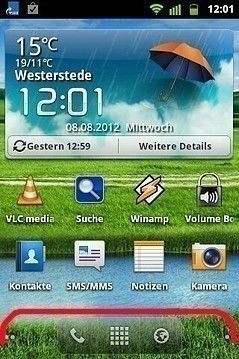

Nachdem ich nun ein wenig mit dem Root-Explorer rumgespielt habe, hat sich irgendwie der Homescreen verändert und ich habe in der untersten Reihe ganz andere Symbole, die mir überhaupt nicht gefallen.
Was ich genau getan habe, kann ich nicht sagen. Ich weis nur, daß ich mit der "BeyondTheSkyTheme.apk" rumgespielt habe und sich danach alle Icons verändert haben.

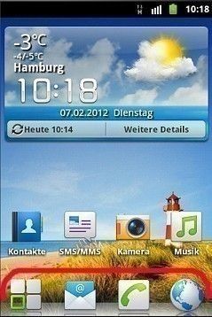

Meine Frage, zu der ich bislang leider keine Antwort gefunden habe: Kann ich mit einfachen Mitteln das Original-Theme, bzw. die originalen Icons wieder herstellen?
Zur Verdeutlichung, was ich meine, habe ich mal zwei Bilder angehängt. Das erste ist aus dem Netz, das andere ein Screenshot von meinem Handy.

drück mal die menü-taste aufm homescreen und dann müsste sowas wie "home-screen einstellungen" stehen und da gibts evtl. einen menüpunkt "thema"...dort dann huawei auswählen...
das auf deinem screenshot sieht nämlich aus wie die standard-android dockleiste
