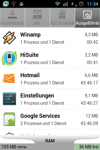

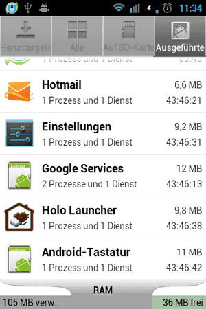

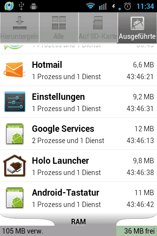

Ich habe zwei Screenshots von meinem x3 hochgeladen und es läuft flüssig.
