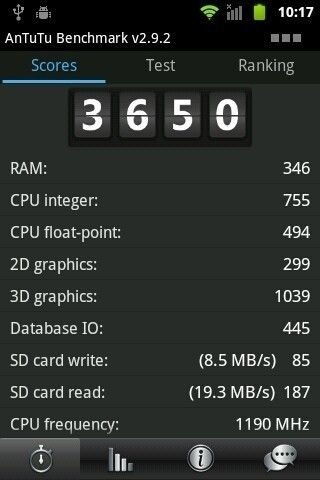

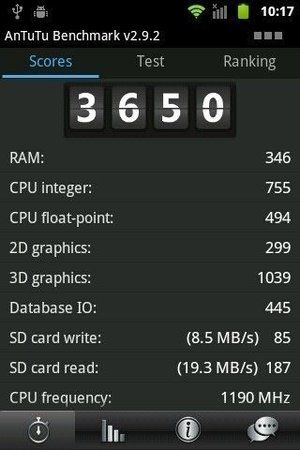

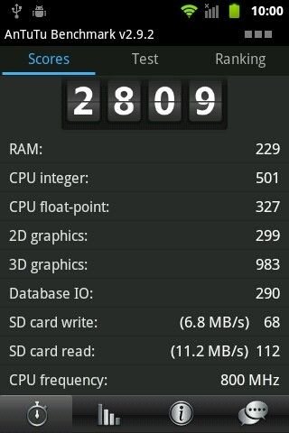

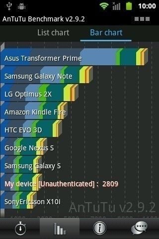

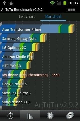

Performance Management beinhaltet:
  • optimiert RAM management
  • optimiert CPU management
  • optimiert Batterie
  • optimiert Performance allgemein
  • div. build.prop tweaks
das ROM läuft mit den Tweaks etwas runder bzw. geschmeidiger.
