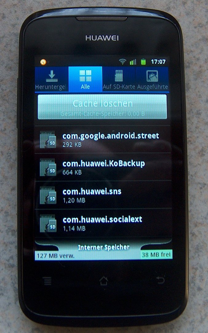

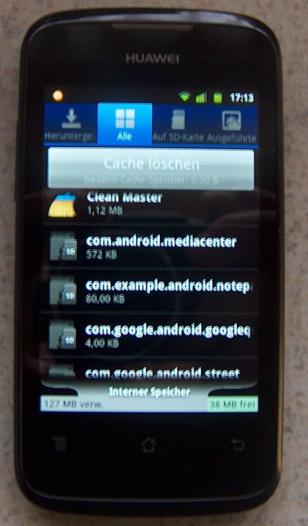

Dann hab ich noch eine Frage zu den zwei Bildern, hab die Apps apk gelöscht, werden aber noch mit Datenvolumen angezeigt. (Grau mit SD Abbildung)
Vorab, System läuft stabil und super.
Warum??

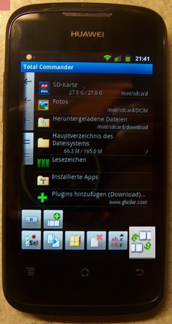

Im cust/app Ordner musst du beim Total Commander explizit nochmals die Schreibrechte über den Button in der unteren Leiste auf "RW" (Read/Write) setzen. dann kannst Du auch diese löschen.
Du solltest nach dem Löschen auch mal über Link2SD dort im Menü den "Dalvik-Cache erneuern" sowie "Clear all app caches" durchführen.
Nach einem Neustart des Gerätes sollten dann auch die Datenreste, die auf den Bildern sind, verschwunden sein.

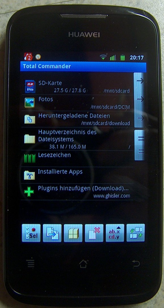

Hab es gefunden, rechts unten drücken, dann sind links über den 6 Büttons zwei weitere, der ganz links ist der RW. stand bei mir schon auf RW

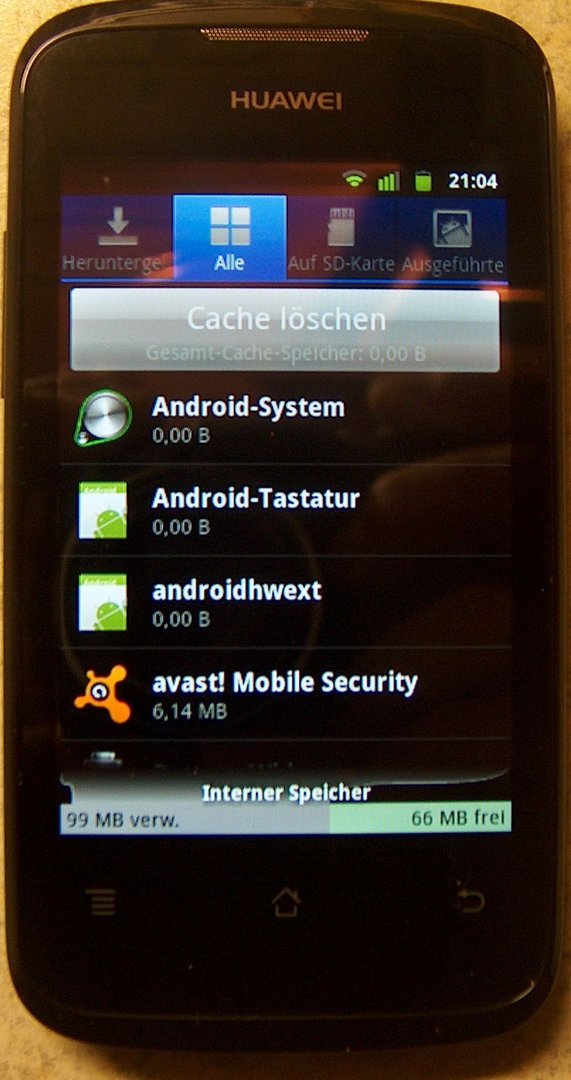

war alles so wie du es geschrieben hast, doch mussten nur noch die Optionen im link2SD gemacht werden, und alles war PRIMA:thumbup:
Die beiden Bilder, alt/neu zeigen den Unterschied in MB

hab doch glatt die Bilder vergessen
MB Gewinn >28<

Auch, wenn Du Dich in dem Data/cust/app "Ordner" (Symbol sieht ja nicht wie Ordner aus) befindest ???
Bei mir ist die Anzeige dort nämlich immer erst umgesprungen, die vorigen Ordner waren "RW", dort dann nur "R". Konnte dann aber durch antippen und bestätigen dann auf RW umstellen, und so dann auch die gewünschten Sprachdateien löschen.

rechts unter den großen Button antippen, dann kommen oder verschwinden die beiden Button über der 6er Buttonreihe. Links oben durch anklicken wechseln auf R oder R/W.
