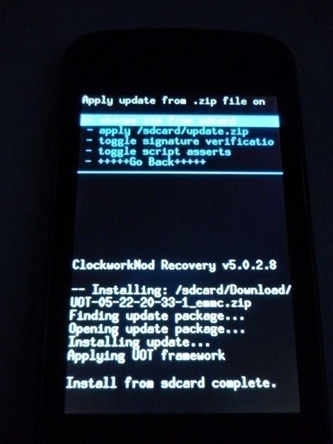

liegt wohl an ner inkompatiblen update-binary...
hab mal versucht mit uot-kitchen ne zip zu erstellen...wenn das zu installieren geht, sollte das batterie-statussymbol ein anderes sein...
  • UOT-05-22-20-33-1_emmc.zip
für eclipse
## written on my mobile device using Tapatalk 2##

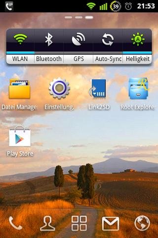

Klappt

spitze... :D
dann brauchen wir für alle zips ne update-binary für emmc...
so, dann dürfte die recovery ja eigtl. größtenteils funktionieren...

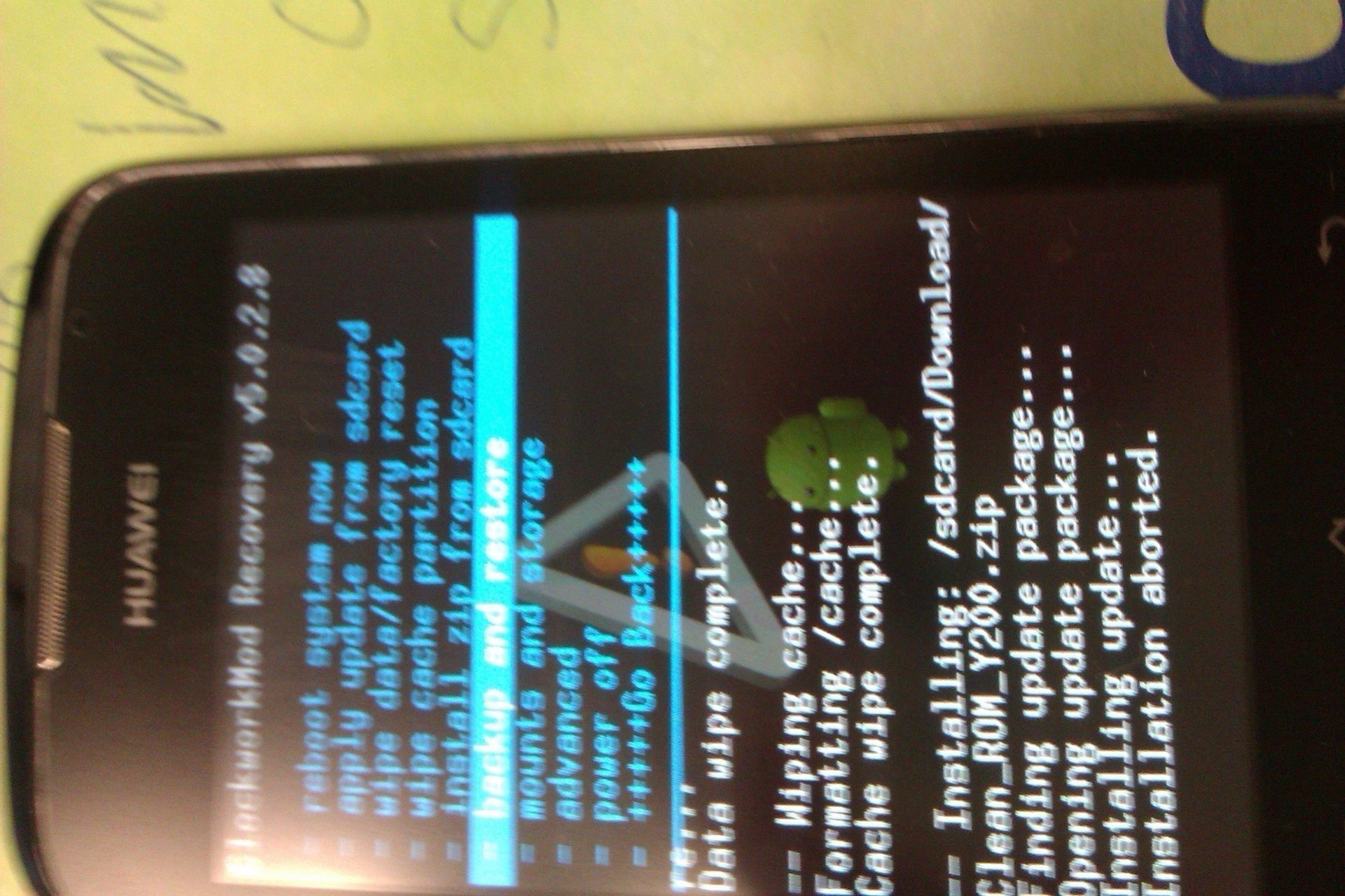

So, ich hae das clean-rom.zip vom eclipse genommen, ryuk das geänderte update binary in die zip eingeschleuscht und ..... Pustekuchen :-(
