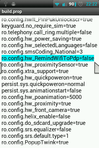

Falls du Root Rechte hast gehst du mit einem Root Explorer in /system und öffnest die build.prop. Jetzt musst du ein wenig runter scrollen bis du den Eintrag "ro.config.hw_RemindWifiToPdp=true" findest. Du musst ihn zu "ro.config.hw_RemindWifiToPdp=false" ändern. Jetzt speichern und das Handy neu starten.

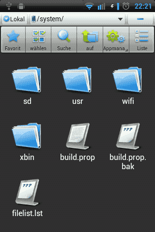

Naja, bei Root Explorer musste lang auf die Datei tippen bis nen Menü kommt dann auf "open in Text Editor". Vorher schreibbar mounten oben rechts.

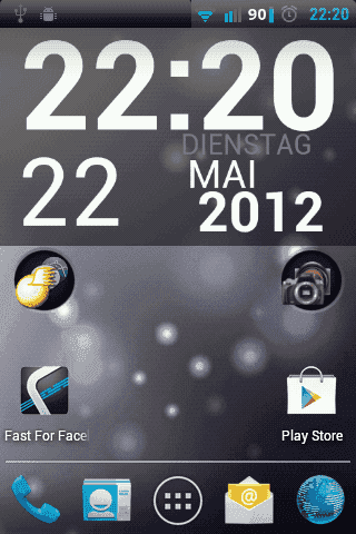

Hier ist eine kleine Anleitung mit Bildern.

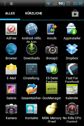

Man geht von seinem Homescreen (HS) in den Appdrawer.
Vom Appdrawer öffnet man seinen Root Explorer, ES Datei Explorer in meinem Fall.
In dem Root Explorer geht man in das Verzeichniss /system und wählt "build.prop" aus.
In der build.prop scrollt man runter bis man den eintrag "ro.config.hw_RemindWifiToPdp=true" und ändert diesen zu "ro.config.hw_RemindWifiToPdp=false".
Jetzt speichert man die build.prop und startet sein Handy neu.
Bilder mit meinem Huawei Ideos x3 gemacht wo M.E.R. läuft.

Jetzt hats gekklappt, den Hinweis von MorphX brauchte ich. Danke euch beiden.
