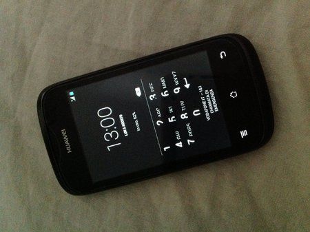

habe vor ein paar Tagen erfolgreich, dank der Anleitung hier, CM10.1 auf mein Y201 gepackt.
Es läuft an sich super. Nur ich hab ein kleines Problem womit ich nicht weiter komme.
Ich bin eingefleischter iPhone und Jailbreak User und hab somit wenig Erfahrungen mit Android :D :)
Ich habe als Sicherheit "Pin" fürs Lockscreen aktiviert. Das funktioniert auch, allerdings sind die Tasten (Tastenfeld, nicht vollständige Tastatur) viel zu klein dass sogar die Tasten sich "überlappen".
Habe alle Widgets deaktiviern und nur cLock gelassen und das so klein wie mgl. gemacht.
Außerdem habe ich probiert anstatt Pin Muster zu nehmen. Aber auch hier sind die Kreise ziemlich klein.
Habt ihr eine Idee ?
Danke ;)

Da musst du wohl dem Entwickler Bescheid geben. Ist wohl ein Bug, der bisher noch nicht entdeckt wurde. So kann dir da jetzt wahrscheinlich keiner helfen. Du müsstest sonst die dafür zuständige .apk bearbeiten und kleinere Grafiken einfügen.

Das mit den Bildern tauschen hört sich kompliziert an. Sicher das es keine Einstellung dafür gibt ? Evtl. Etwas versteckt ?
Oder ist es möglich die apk von der originalen 4.0.3 von huawei zu benutzen ? Wenn Ja wo bekomme ich die her ?

Das tastenfeld um die SIM Karte zu entsperren ist normal. Genauso beim erstellen des PINs für den Lockscreen. Ich denke das dieses Uhr Widget cLock zuviel Platz einnimmt (Platz nach oben ist da aber man kann es nicht höher schieben) und dadurch das tastenfeld zusammengedrückt wird.
