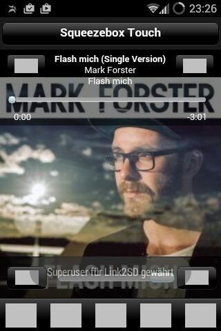

ich habe die Version problemlos installiert, aber noch ein paar kleine Probleme (muss aber zugeben, dass ich mich nicht wirklich gut auskenne):
Ich hatte keine Root-Rechte, habe ich mir wieder mit SuperSU geholt und scheint zu gehen, komisch oder?
Ich kann den SD-Karten schreibzugriff per App nicht aktivieren, ist das evtl. schon so?
Jetzt aber mein eigentliches Problem. Ich benutze die App für die Logitech Squeezebox. Mit der Orginalfirmware kein Problem, mit 4.4.4 bekomme ich jedoch Grafikprobleme, d.h. die Knöpfe sind nicht lesbar?!? (Siehe Bild)
Ist das bekannt? Gibt es eine Lösung? Könnte ich das mit 4.2.2 lösen?
Ansonsten vielen Dank, super Firmware, läuft toll!!
Viele Grüße, Hotti

zu meiner Frage oben: hat sich erledigt, die App ist wohl einfach nicht kompatibel zu 4.4.4.
Nutze nun Orange Squeeze, geht gut.
VG, Hotti
