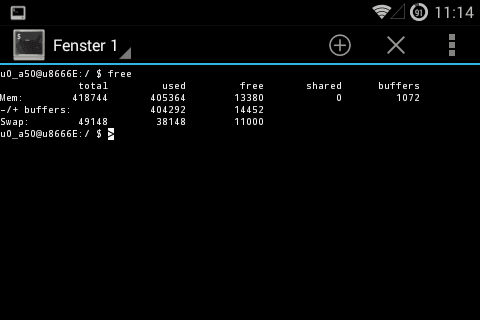

Swap nicht funktioniert, hat integrierte Anwendungen zu entfernen, die maximale Frequenz von 800 Megahertz-Prozessor, ist es unmöglich, zu erhöhen. (Google translate)
@MorAnar
siehe Bild, Swap funktioniert
OC kann nicht funktionieren den es ist nicht implementiert worden :winki:
öffne mal den Terminal Emulator und gebe free ein
