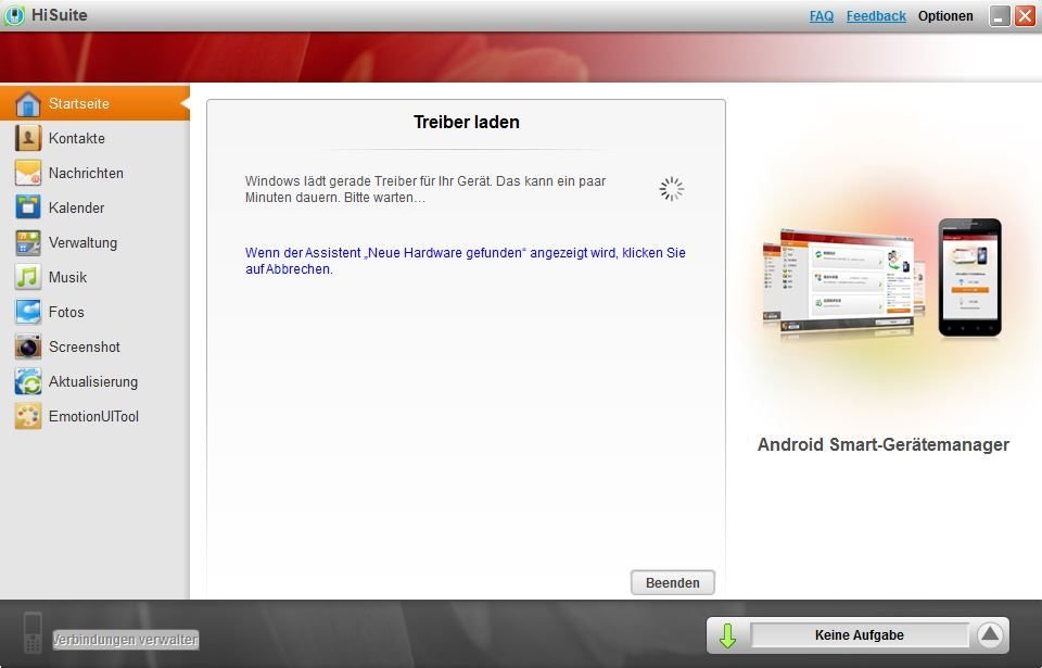

Die HiSuite erkennt das Telefon nicht. Es wird immer nur angezeigt das Treiber geladen werden, es passiert aber nichts. Angeschlossen ist das Gerät per USB. Im Windows-Explorer wird es ganz normal angezeigt.
Und USB-Debugging wurde in den Einstellungen beim Y300 aktiviert?
Außer HiSuite unterstützt das Gerät noch nicht, da es nicht auf der Homepage aufgeführt ist. :S
Nachdem ich USB-Debugging aktiviert habe funktioniert es. Idiotisch das man am Telefon erst in den Entwickleroptionen bestimmte Funktionen aktivieren muss damit die Originalsoftware funktioniert. Welcher normale Nutzer kommt schon darauf? :thumbdn:
